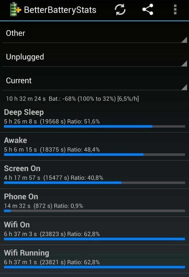

Ich darf euch mal was zeigen. Aktuelle Laufzeit mit dem Betakernel und 4.3 Stockrom.
4 Std. 17 Min DoT bei 32% Restakku.

@Hells: Sind im 4.3er Kernel auch die Verbesserungen des Standard-Kernels enthalten? Finde, Stock 4.3 läuft viel smoother als Stock 4.2.. Wahrscheinlich wird der Kernel auch verbessert worden sein?!?
Ließ einfach die letzten drei Seiten....
