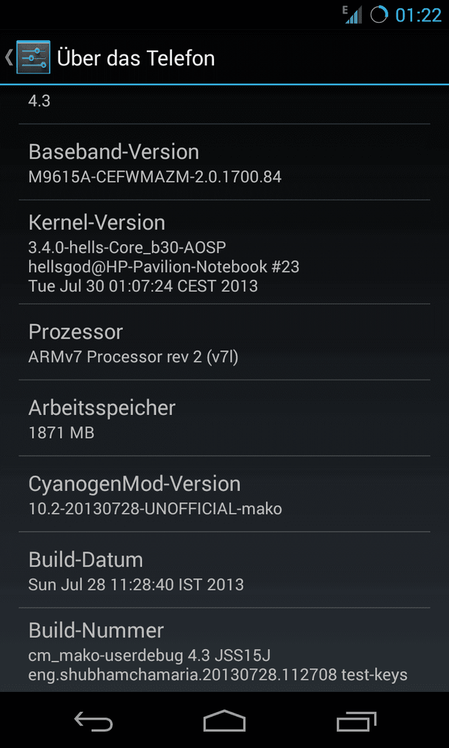

Ich hab grad noch ne AOSP Version compiliert und teste diese mal kurz mit der Unofficial CM 10.2. Läufts, kommen beide Versionen hier als Test Version.
Edit: Siehe Screenshot :D

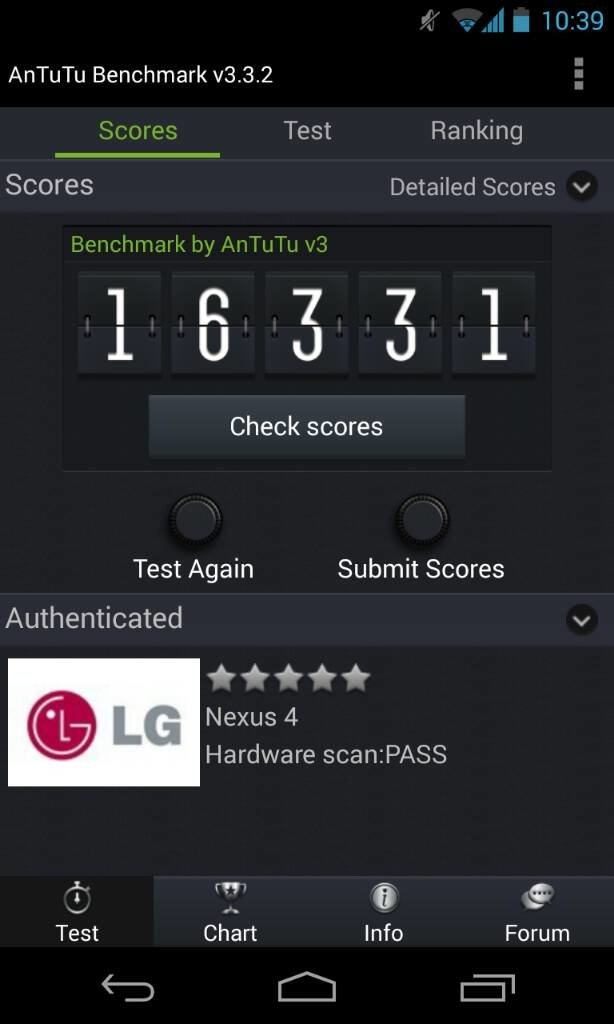

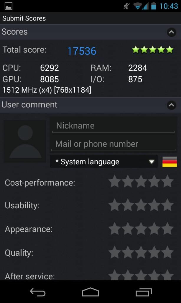

Hab mal neun Bechmark mit dem 4.3 er Kernels gemacht.
Einmal Stock
Und einmal hells
