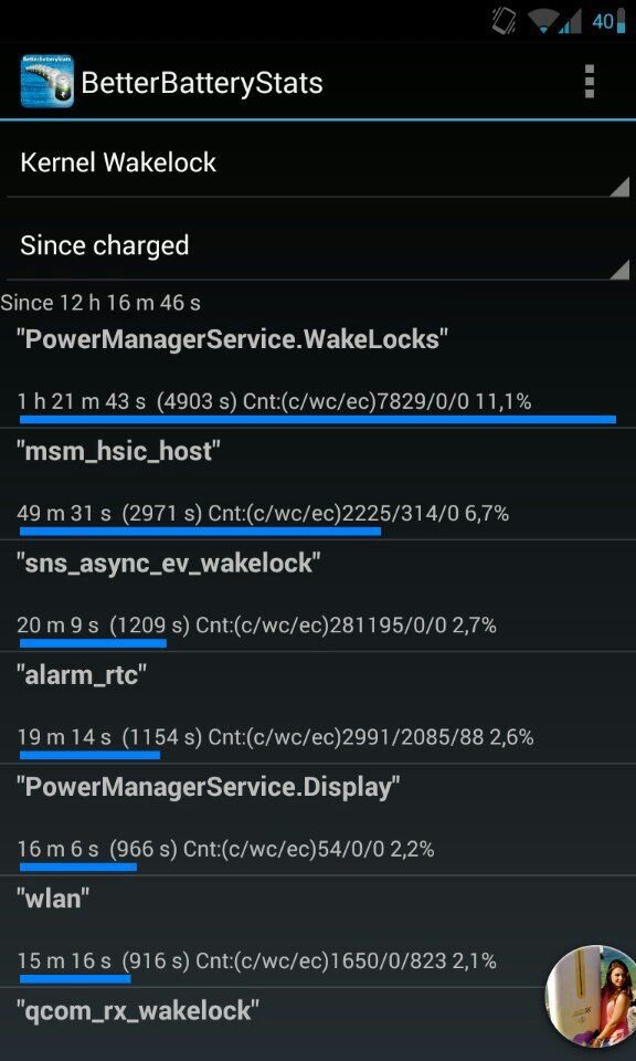

Kann mir jemand sagen was der qcom_rx_wakelock ist? Hab schon gegooglet und da war die Rede von irgendwelchen CAF filters, aber keine Ahnung was das sein soll :(
Hat das was mit dem Problem bei Pushbenachrichtigungen zu tun?
hells meinte vor ein paar seiten, dass das mit dem WLan zusammen hängt

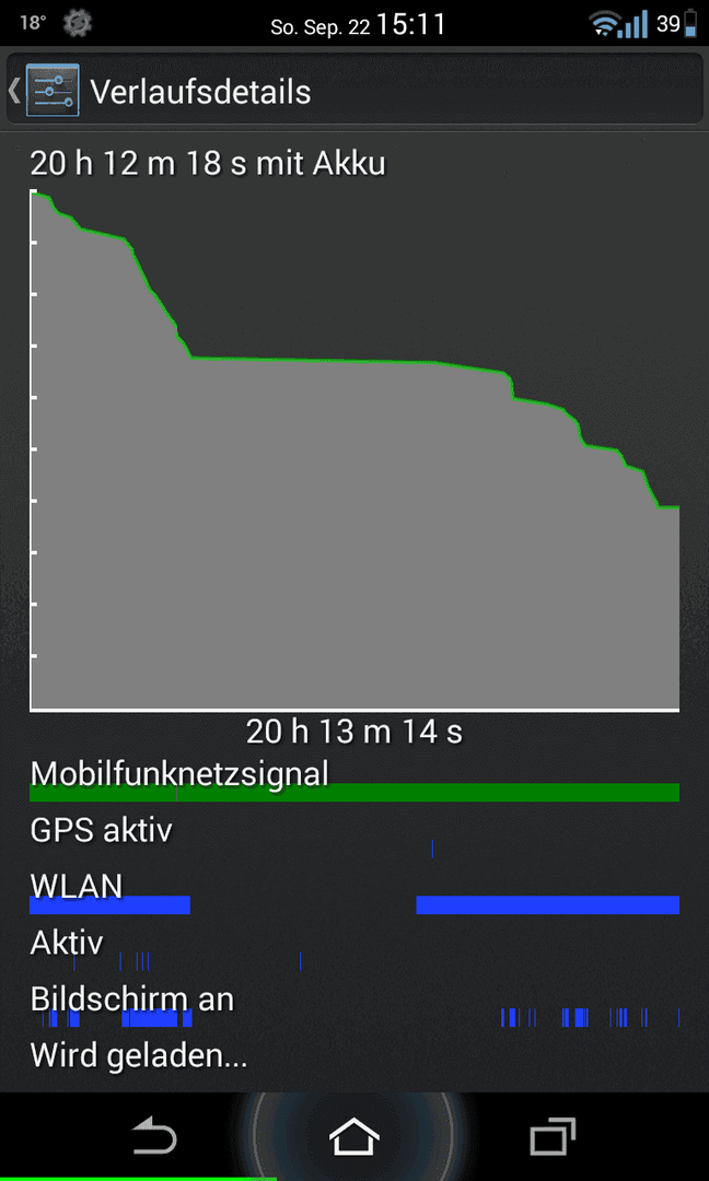

Ich brauch da jetzt mal ein wenig Unterstützung. Um wie viel hat sich die Laufzeit verschlechtert und seit welcher Version? Bitte so genau wie möglich einschränken, danke.
hells
Ich habe das Gefühl das es sich seit B36 verschlechtert hat.

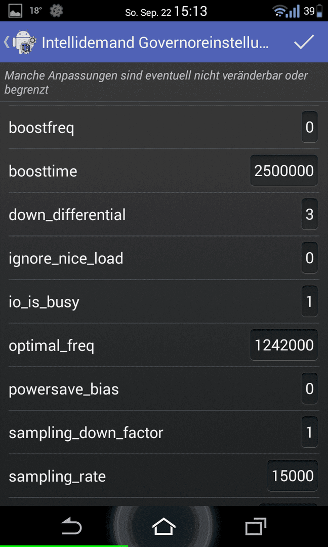

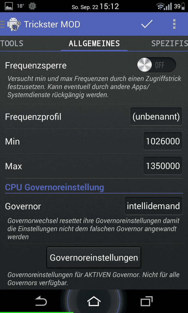

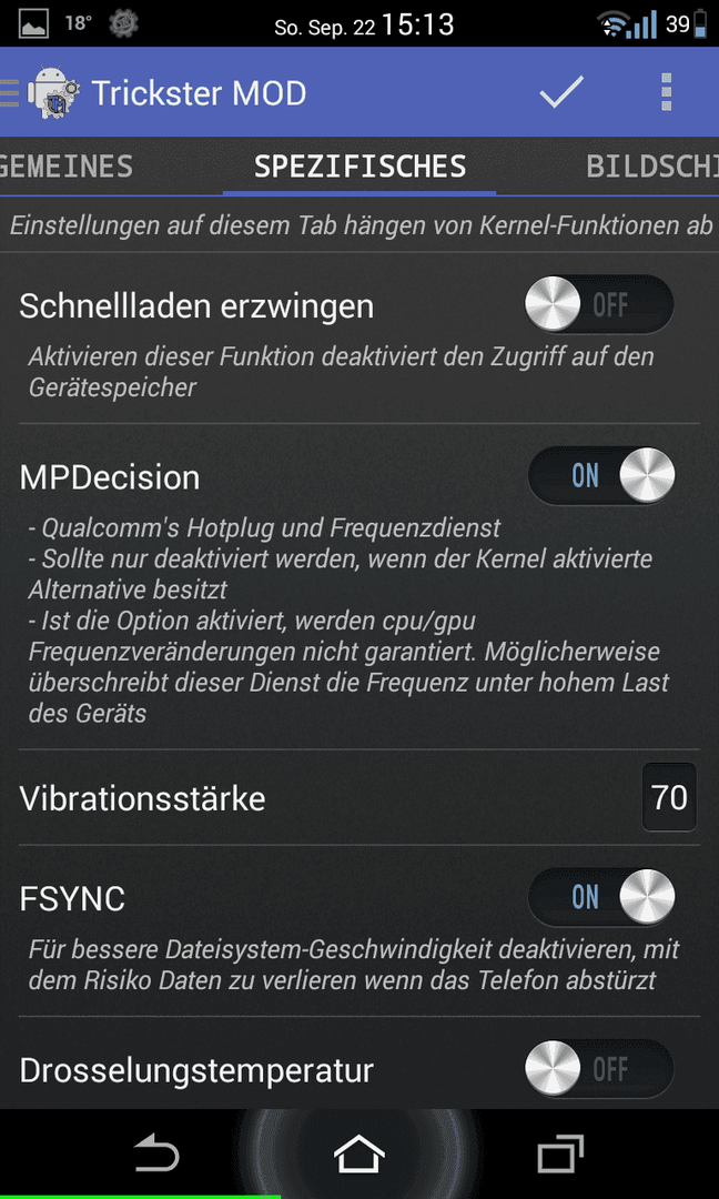

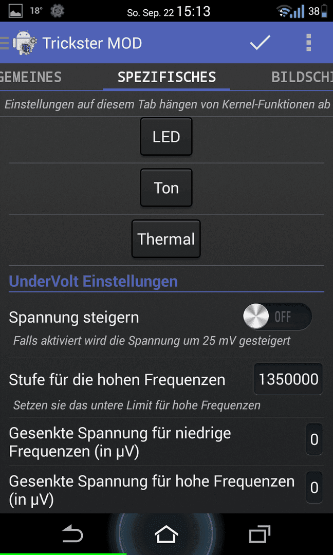

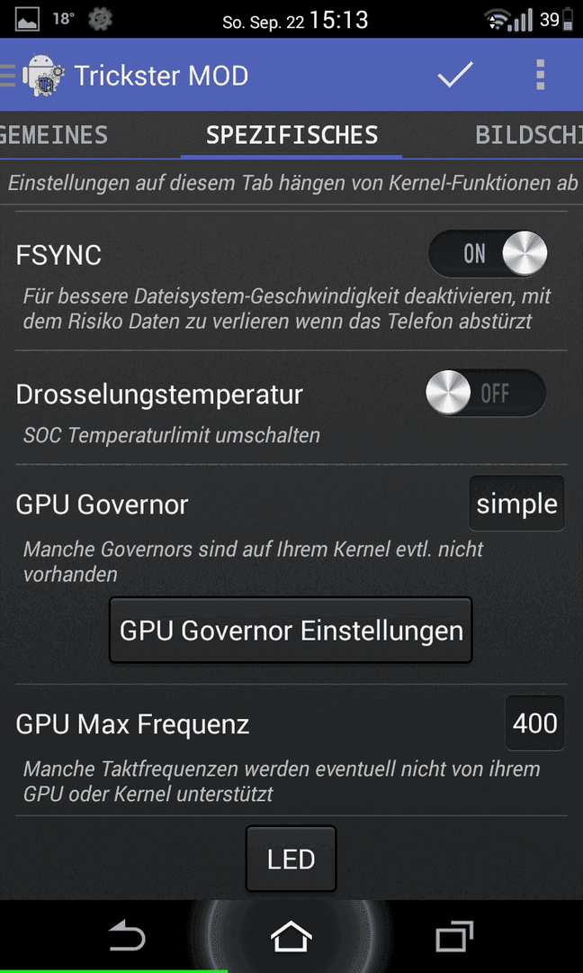

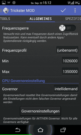

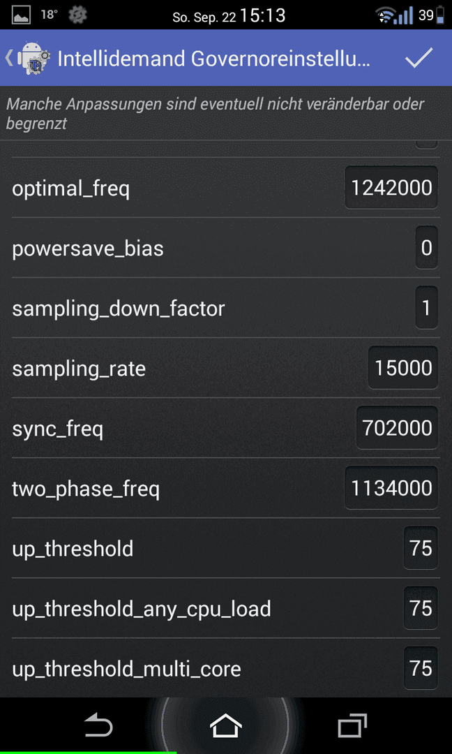

Es ist nicht gerade leicht zu sagen um wie viel, man spürt es einfach. Hab seit gestern den Slim Stock Kernel installiert. Von 100% bis jetzt 51% hält der Akku gut durch. Besonders merkbar wenn ich das Gerät benutze dann schmilzt der Akku recht fix weg bei deinem..bei den von Slim dauert das dann doch schon etwas länger.
Im übrigen, Slim Kernel besitzt den Simple Gov und den intellidemand..beides bei mir in Benutzung. Desweiteren habe ich, wie auch bei deinem Kernel immer, die max Frequenz von 1,5 GHz auf 1,3 GHz gesenkt. UV kann der Kernel so viel ich weiß nicht,zumindest die eine Option in Trickster, das die Spannung erhöht wird um 25mV habe ich abgewählt, daher keine Ahnung in wie weit die mV wirklich ist bei dem Kernel. Auch erwähnt sei das mpdecision aktiv ist bei mir..der Impakt ist wirklich nicht spürbar.
Wenn erwünscht geb ich später Feedback in Form von Bildern. Bin gerade nur unterwegs.
Das Gefühl hatte ich beim Wechsel von 36 auf 37 auch, habs aber für paranoia gehalten.
Ich habe es daran gemerkt, dass ich in der Akkuansicht von Android sehe, wie der Akkugraph sich verändert hat, obwohl das Nexus nur herum lag und ich ab und zu bei einer Whatsapp-Nachricht zurück geschrieben habe.
Das sich der Graph bergab bewegt ist klar, nur tut er das auch beim simplen herumliegen.
Beim b36 (den b37 habe ich ausgelassen) hatte ich das "Problem" nicht und die Anzeige veränderte sich kaum.
Über Nacht (im Flugmodus) verhalten sich beide gleich; die Anzeige verläuft in einer geraden Linie.

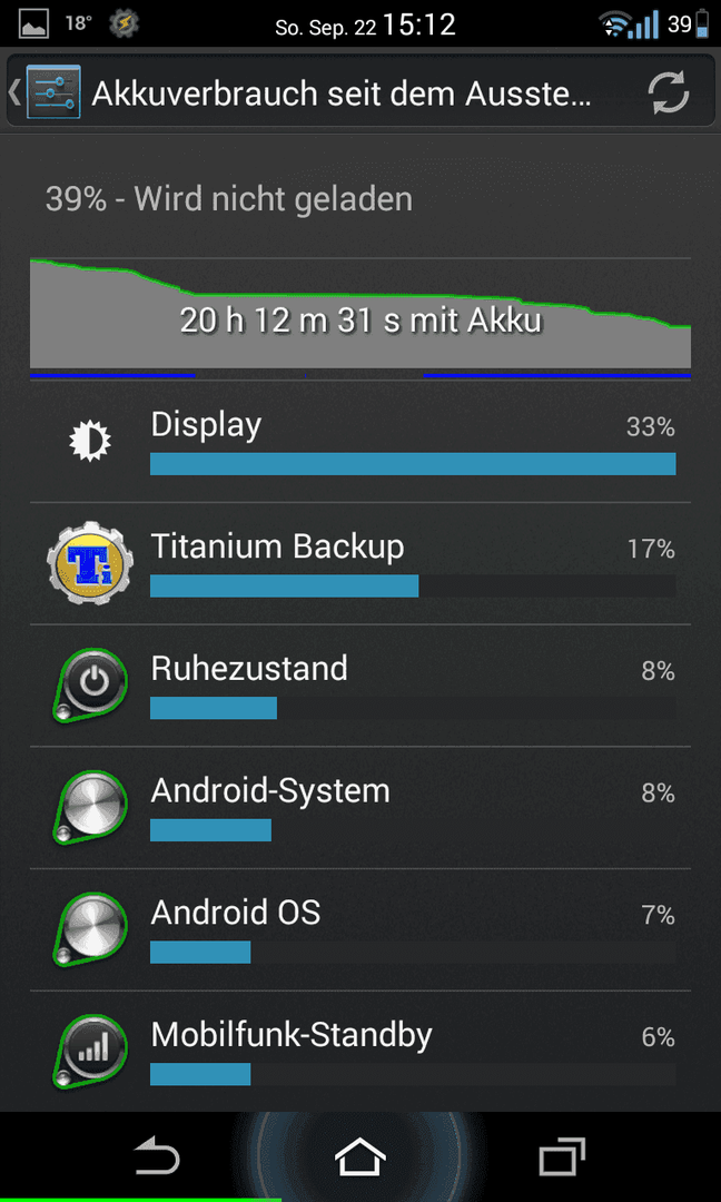

Desweiteren habe ich festgestellt, dass seit dem Einsatz des b38 in der Akku-Übersicht "Android OS" wieder an zweiter Stelle (und mit einem hohen Prozentsatz) hinter dem Display steht, das hatte ich unter b36 auch nicht.
Um wie viel sich die Laufzeit verschlechtert hat, kann ich so nicht sagen, aber das Handy scheint im idle mehr zu verbrauchen, als noch mit b36.
Dafür ist das Wlan beim b38 besser :D
Ich bin so ziemlich einer der jenigen der erst einmal bei sich im Keller aufräumt bevor er dem Dev sagt das sein Projekt mein Keller unter Wasser setzt.

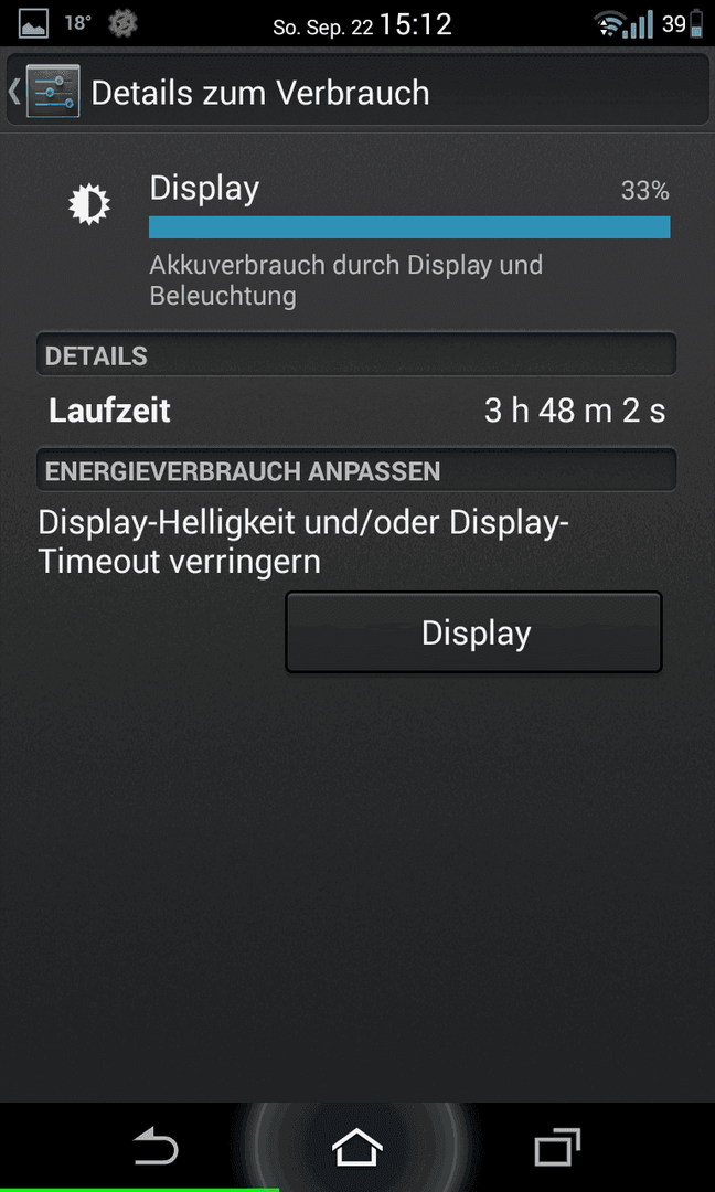

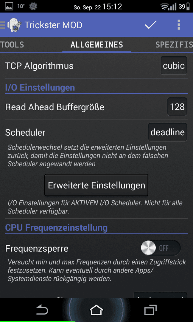

Mir ist das ganze auch nur zufällig aufgefallen und ich teste das auch weiter. Hier erstmal ein paar Screens vom Slim Kernel..ab Dienstag nehme ich dann nochmal den b36 und berichte dann nochmal.
Und das ist ein Ergebnis das ich mit dem Kernel hier schon lange nicht mehr erreiche, nein irgendeine App ist daran nicht Schuld, meine Konfiguration hat sich seit Freitag bis heute nicht geändert.
Bin nämlich dem Problem seit Montag auf der Spur da es mich doch schon nervt das die Laufzeit weniger ist obwohl dafür kein Grund bestehen dürfte.

Es ist halt ständig "NlpCollectorWakeLock", "ActivityManager-Launch" oben...
Kann mir jemand das bitte erklären? :)
