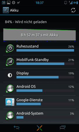

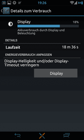

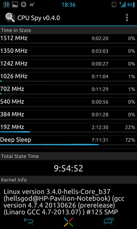

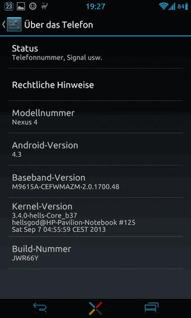

Irgendwie scheinen irgendwelche Google Dienste den Deepsleep zu verhindern. Der lag bei mir über den Tag bei nur 72%. Der Übeltäter war NlpCollectorWaleLock mit über 28 Minuten. Nutze den hells-Core b37, Syncro ist aus
