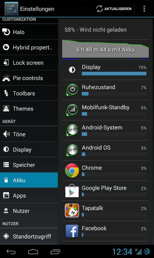

70% display bei 1 1/2 h dot.
Is bissl viel oder?
Hells b39 t3
