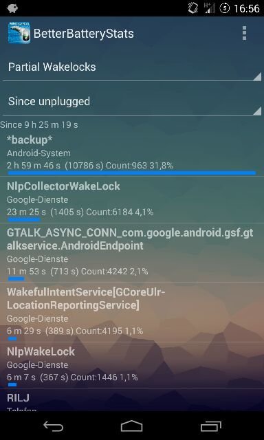

Habe mit der 38 und pa (davor auch 38 mit cm) einen wakelock seit Freitag... kam erst heute dazu das zu checken.. zieht meinen Akku richtig fix leer..kann fast zuschauen.
Kann jemand helfen, Google hat bis jetz noch keine hilfreichen Ergebnisse geliefert
Vielen dank schon mal :)
Kein Kernel Wakelock ;)
Das ist der Backup Dienst von Google. Ist bei mir auch schon durchgedreht. Neustarten, hilft das nix, Konto löschen und neu hinzufügen. Bringt das auch nix, das Backup ganz deaktivieren.

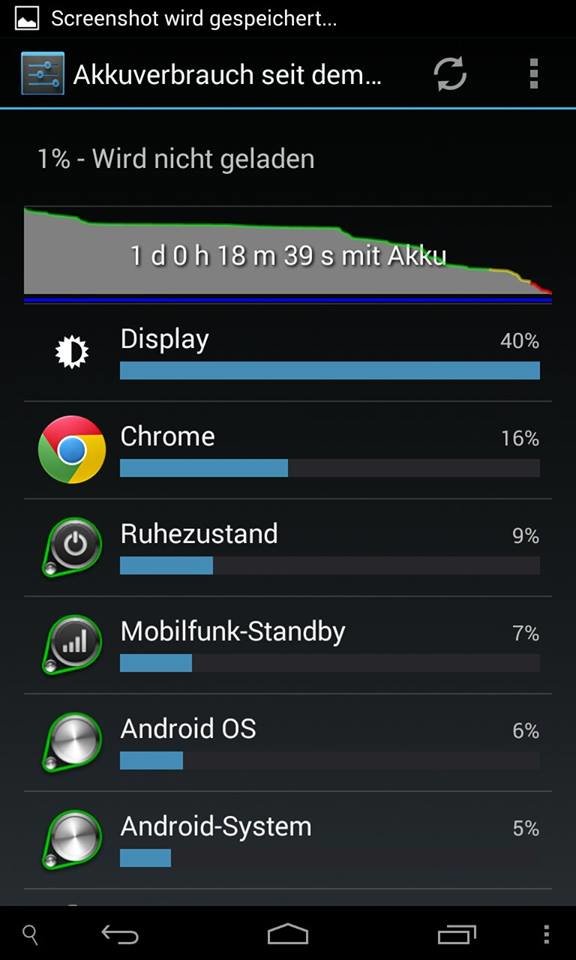

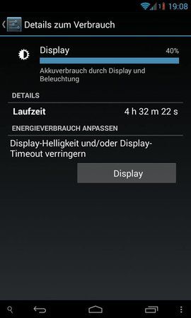

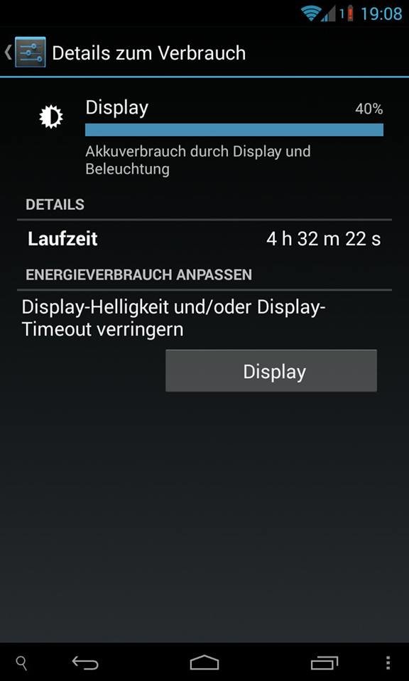

Hab mit dem Hells b39 JWR die beste Akkulaufzeit mit dem N4 gehabt. Nutze die Purity Rom. Habe jetzt verschiedene Kernel getestet (faux, franco, sema, bricked und trinity), jeweils mit stock Einstellungen.
Tätigkeiten: hauptsächlich Surfen und Tapatalk, kurze Navigation (20min) und ein bisschen LogoQuiz und CandyCrush.
Dazu muss ich noch sagen dass das Phone extrem smooth läuft.

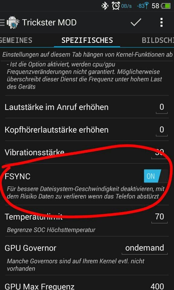

1. wie deaktiviere ich dynamic fsync standardmässig
2. mit Trickster Mod oder Trickster Mod Donate?
3.oder irgendwie anders?:(
Schönen Tag noch und Danke
Hansi
Hier mit trickster
Geht auch mit dem normalen Trickster Mod.

Welchem Vorteil bietet denn dynamic fsync wenn es an ist?
Steht doch im trickster mod sogar recht gut unter dem schiebregler ;-)
