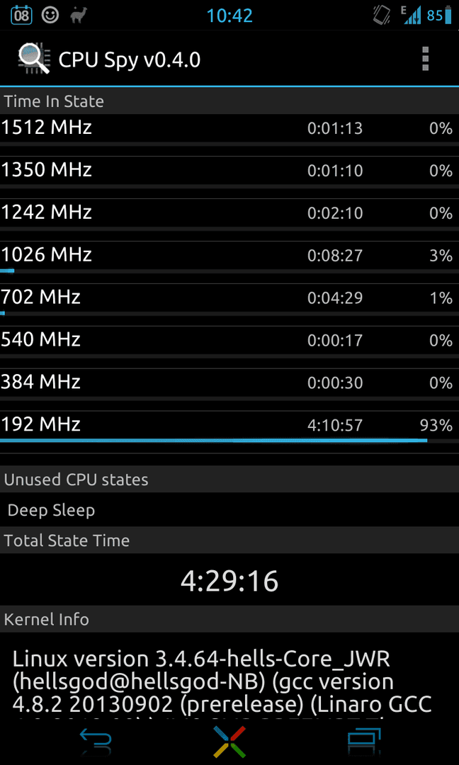

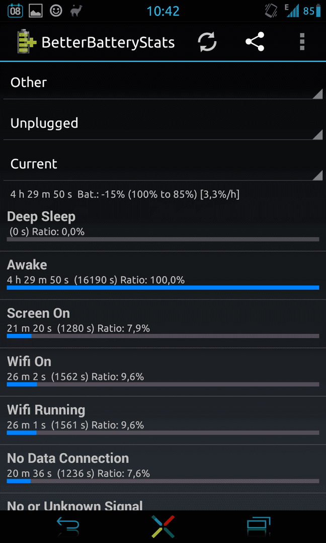

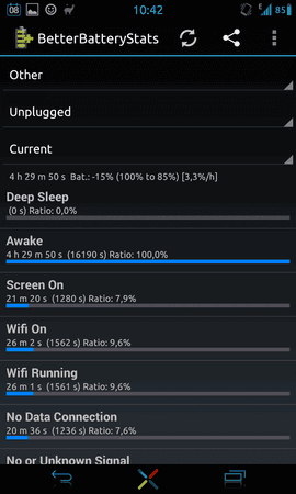

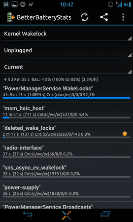

Irgendetwas läuft bei mir nicht mehr rund, Anfangs lief alles bestens, nun habe ich aber Probleme mit dem Deepsleep. Habe rein gar nichts geändert...... Es half in allen Fällen ein Reboot. Über Nacht setzt die App Llama das Nexus in den Flugmodus und beendet ihn morgens wieder automatisch.
hells-Core_b39-JWR-t5_4.3_anykernel
Hat jemand eine Idee wo das Problem liegen könnte? Verträgt sich der t5 Kernel eventuell nicht mit Llama?

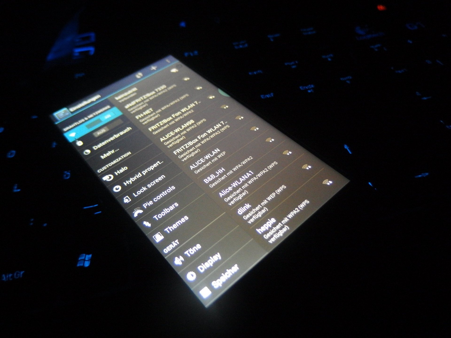

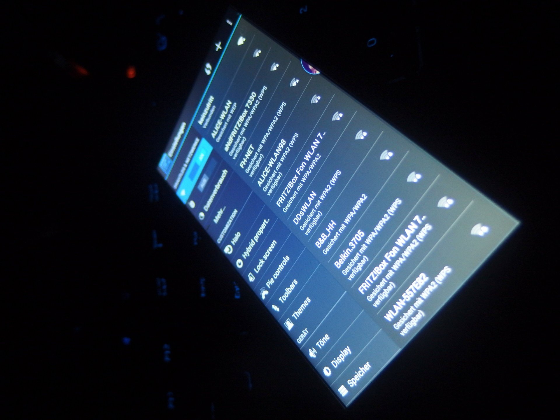

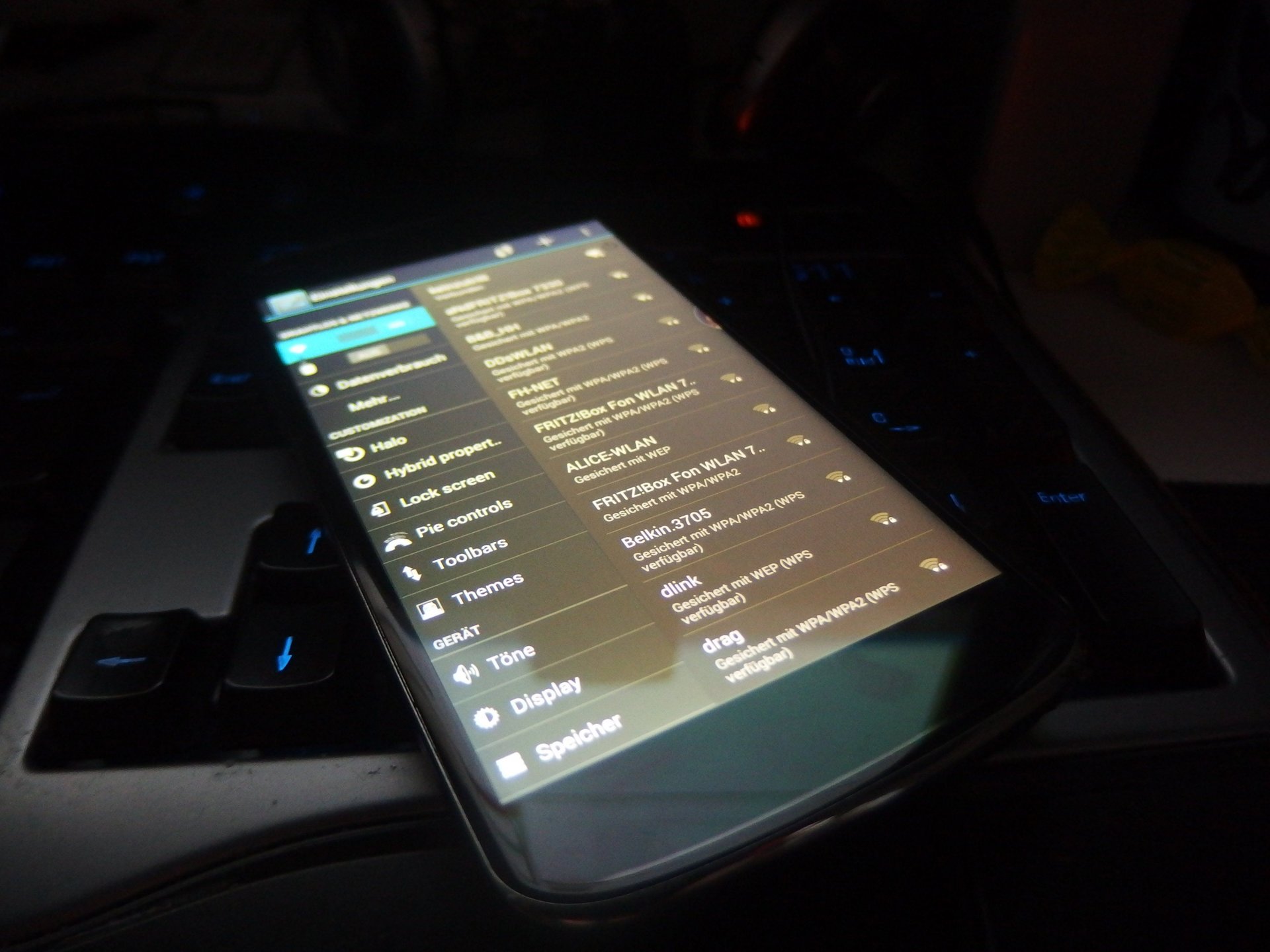

Habe eben die Themen Suche benutzt und nur einen einzigen Beitrag zum Thema Gelbstich gefunden... Möchte euch mal zeigen, im Internet habe ich gefunden man kann par Kernel Einstellungen evtl das auch "beheben" anhand anderer Farbwerte, aber unterstützt das dein Kernel @Hellsgod? Weil dort wird der Faux Kernel und Franco Kernel aufgeführt und hat jemand anders auch so etwas? Weil wenn nicht gehe ich direkt Freitag zu Saturn damit... Beim zweiten sieht man dann einen Blaustich und nur noch in der Ecke das gelb, kann doch nicht wahr sein....

@sanj3k
stell mal per Trickster Mod die LCD Farbvorgaben auf PA Halfbreed
EDIT
Aber dein Display ist schon ziemlich stark gelbstichig,so sieht meins absolut nicht aus,auch nicht auf Stocksettings
Reaktionen: Sanj3k
Danke für so eine zügige Antwort, okay ich probiere es aus, nur halt schon echt schade da kauft man sich was und merkt wo wirklich gespart wurde :(
Edit: Man merkt aufjedenfall, dass es deutlich weniger geworden ist und allgemein sind ja die Google Einstellungen total kacke gewesen. Auch im Homescreen usw. sieht es schon schöner aus, aber trotzdem probiere ich auch einen Austausch erst mal aus.
Also wenn man unsere beiden N4 nebeinander legen würde,würde man definitiv einen Unterschied von Welten sehen.
Ich würde definitiv tauschen,bei dir kann man das ab dem Eintrag "ALICE-WLAN98" ja auf gar keinen Fall mehr weiße Schrift nennen.
