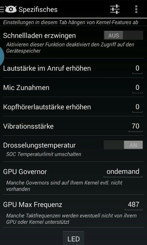

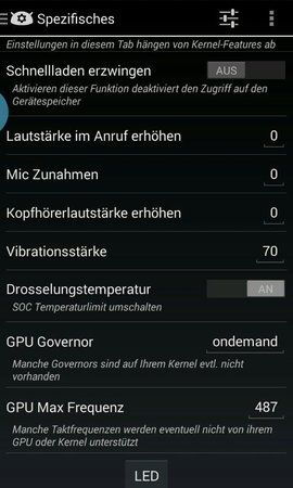

Moin, ich hab letztens durch Zufall mal wieder Minion Rush gespielt! Aber bin irgendwie nicht zufrieden! Damals mit der Stock und Stock Kernel alles butterweich! Mit Cataclysm 4.3 + b41 laggt es beim Einstieg und bei schnellen Passagen wirklich extrem! Woran kanns liegen? Ausschließlich am Spiel?
Anderen GPU Governor, min Frequenz von 192 anheben, sollte damit gehen.
Mit Governor performance +min: 384 + max: 1512 gibt es leichte Verbesserung, aber noch lange nicht optimal! Konnte gestern an einem Nexus 7 (stock) das Spiel testen! zu 95% flüssig, nur die Anfangspassagen sind laggi! Was kann ich noch machen? Gibt es die Möglichkeit das der Kernel automatisch in den performance Governor springt und übertaktet wenn ich eine bestimmte app starte? Ist es bei euch ähnlich? Danke trotzdem :)
mit Tasker vmtl., aber übertakten ist nicht möglich bei hells. Versuch mal vorher den gpu gov (und ggf. cpu) auf ondemand.
Wo stell ich den gpu gov in trickster ein?
Du musst ziemlich sicher den gpu gov von conservative auf trustzone umstellen damit trickster die option unter spezifisches anzeigt (und du zwischen den anderen auswählen kannst). Dafür das skript (00confg glaub ich) ändern, d.h. die zeile löschen oder auskommentieren (# am Anfang) oder z.b. über den terminal emulator (aber das dann nach jedem boot) eingeben:
su
echo trustzone > /sys/dev/char/240:0/pwrscale/policy
dann erscheint unter trickster das
Reaktionen: Hansi Hinterseer
Ok also die Einstellungen funktionieren, wirkliche Verbesserungen bringen es aber auch nicht ;)! Danke trotzdem hab wieder was gelernt!
