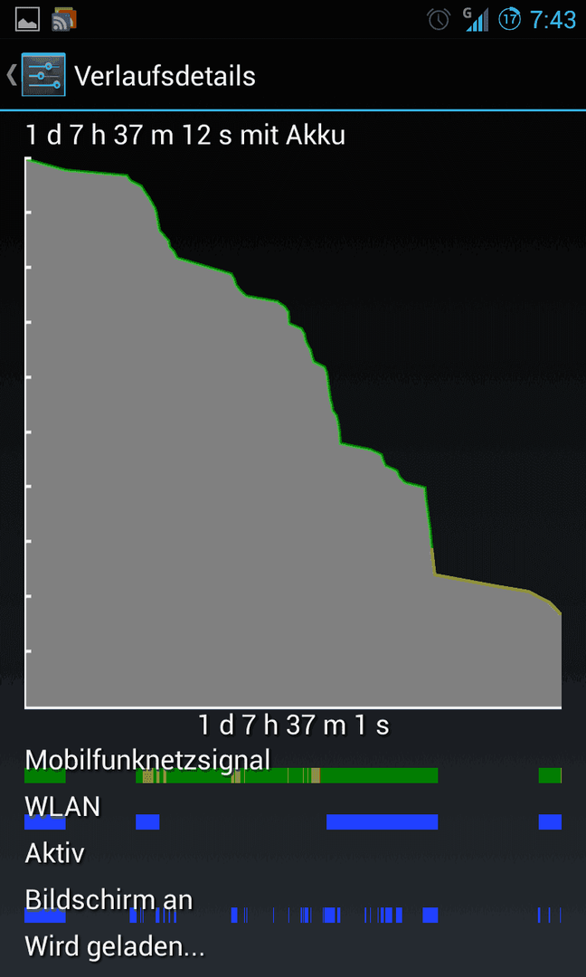

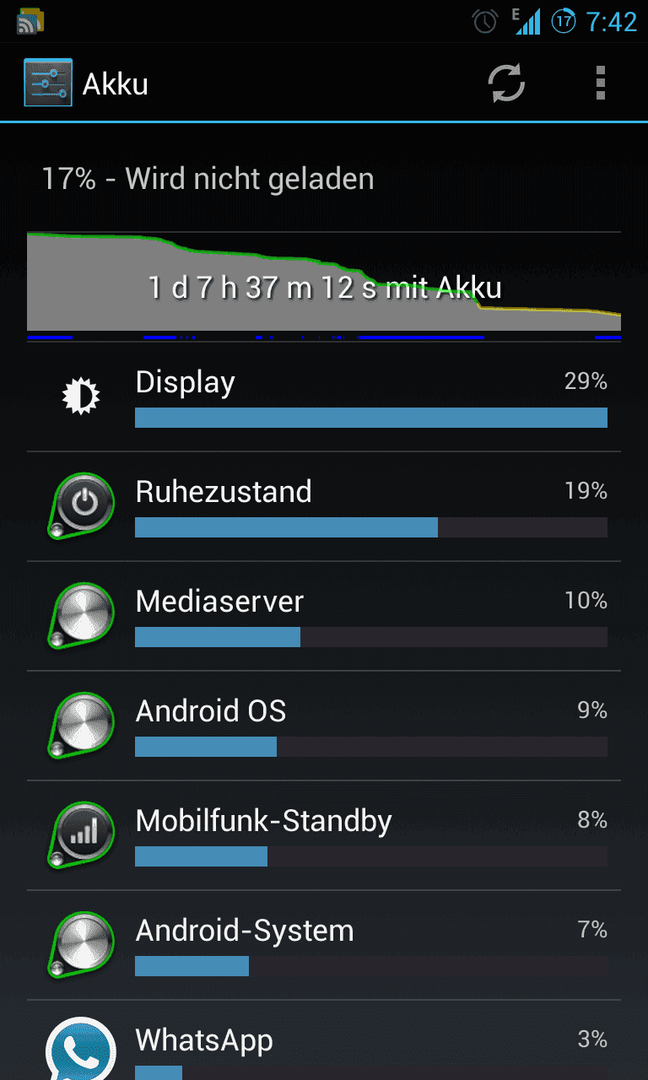

So, hab ihn jetzt ein paar Stunden laufen und hab nen riesigen Akku Drain. Es scheint, als kenne die CPU hiermit nur zwei Zustände: 1512 oder Deep Sleep... Ich mache nochmal ne komplett neue Installation.

Danke für den Tipp! Hab jetzt mal komplett neu geflasht und den Trick mit Trickster eingestellt! Schaun wir mal!
Wer einen Akkudrain hat, sollte mal seinen DeepSleep begutachten bzw. anschließend mit better bat. stats den Übeltäter herausfinden.
Nutzt jemand den interactive governor? Sehe keinen Unterschied zwischen ondemand und interactive.

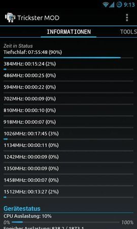

Deep Sleep liegt bei mir nun bei ca. 55 %, obwohl das Handy die meiste Zeit aus war. Der Rest hängt bei 1026... Also so richtig rund läuft es noch nicht...
N4 transmission
Hast du was im Trickster Mod verstellt?
Wenn ja, dann mache MPDecision aus, speichere oben, mache es dann wieder ein uns speichere wieder.
DeepSleep bei mir mit jedem Kernel, egal ob Stock oder Custom bei 97%.
Ja, hatte heute abend mpdecision ausgeschaltet... Hab es jetzt wieder aktiviert und beobachte! :)
So, scheinbar hat sich das nun eingependelt. Deep Sleep sieht nun normal aus und von der Performance her ist es auch top! Bin auf die nächsten Releases gespannt! :)
N4 transmission
N4 transmission
Du bist dir auch ganz sicher das du die Frequenzen neu gesetz hast?
Da ich auch mpd immer deaktiviere, weiß ich das mein Gerät dann generell auf 1026 hocken bleibt, einmal Trickster geschlossen, geöffnet und die Frequenzen neu richtig gesetzt und Ruhe war.
So ist es idR bei mir und hilft, keine Ahnung ob das dein Problem ist und löst.
