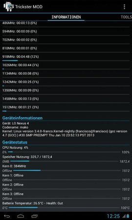

Reboot versucht? Bei mir alles gut.
Sent from Nexus 4 powered by PARANOIDANDROID

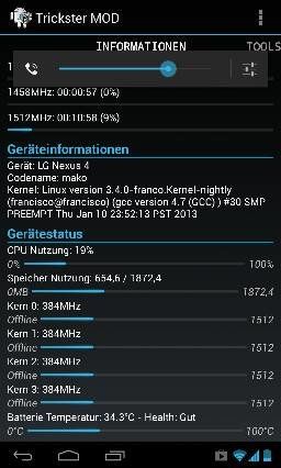

Hat leider nicht funktioniert. Kann den Fehler immer wieder reproduzieren. Aktiviere mit stability test alle Kerne. Schließe dann den stability test und gehe in die trickster mod APP, die mir dann immer folgendes anzeigt.
