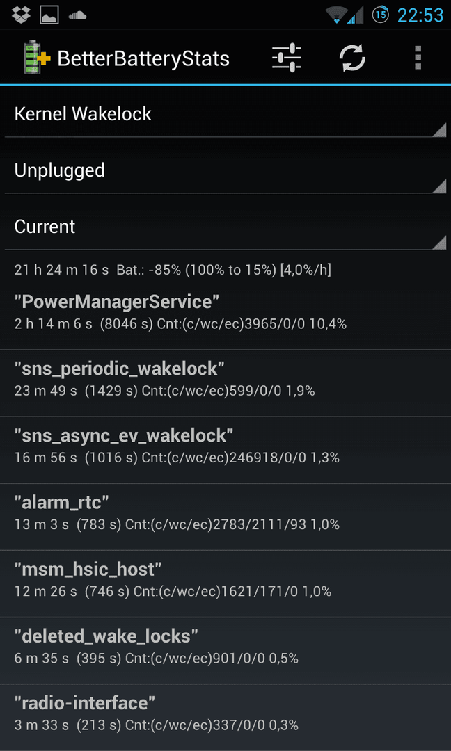

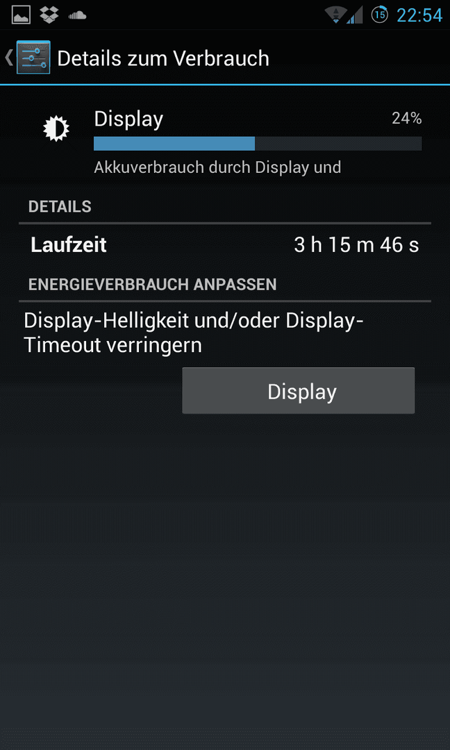

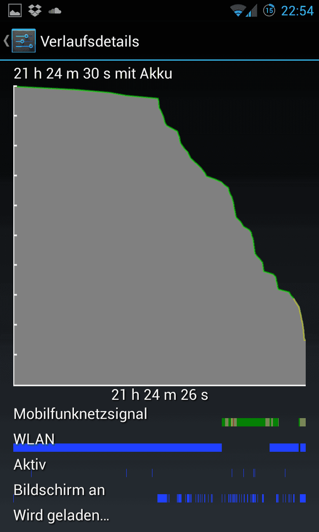

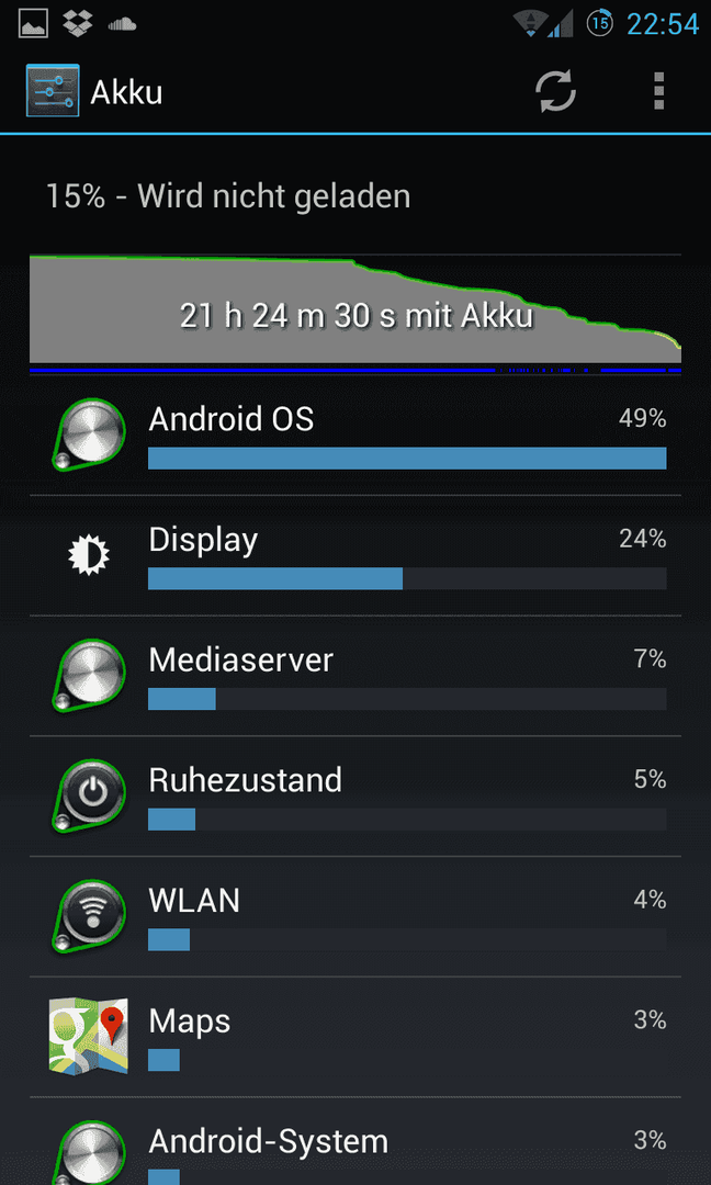

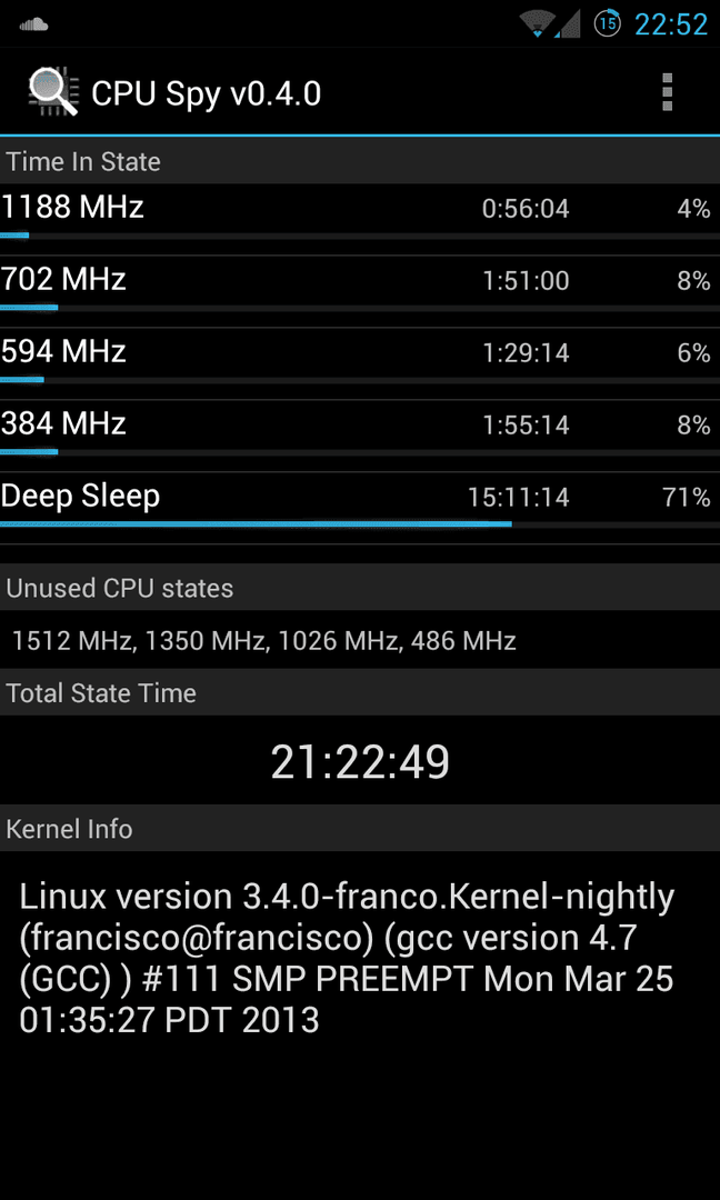

Sagt mal, mach ich hier irgendwas falsch mit dem Franco Kernel oder wieso komm ich mit dem so eine schlechte Laufzeit (<4 Std screen on)? Habe sauber alles geflasht (factory reset, CM10.1 geflasht, Gapps geflasht, Franco Kernel geflasht) und kann beim besten Willen nichts verdächtiges feststellen, was für so eine schlechte Laufzeit verantwortlich ist (Powermanagerservice ist normal, da ich ungefähr 2 Stunden Musik gehört habe). Mit anderen Kernels komm ich auf weit über 4 Stunden bzw sogar knapp über 5 Stunden. Sieht irgendwer woran es liegen könnte?

Ich hatte das auch schon öfters das "ANDROID OS" so viel gezogen hat ...
Ich weiß nicht ob es VOODOO ist, aber mit angeschlossenem Ladekabel neu Booten hat bei mir das ganze wieder normalisiert. Hatte das mal irgendwo gelesen und wenn das auftritt hat das bei mir anscheinend auch geholfen.
Hab grade 45% Akku übrig, 14:30h ohne Laden bei 20% Display & 20% Anrufe. Android hat jetzt 8% gezogen. Also habs schon auch benutzt!
Man sieht ja bei dir wie es plötzlich rasant in den Keller ist ... das ist der Moment an dem ANDROID OS durchgedreht hat ;)
gruß

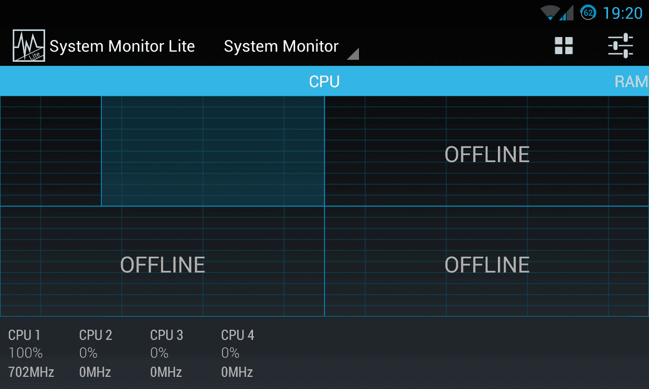

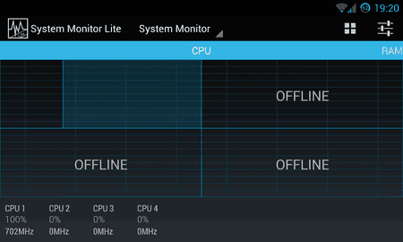

Ja, das Problem habe ich auch mit dem R115. Der Franco Kernel begrenzt die maximale Leistung auf 702 Mhz und 1 Kern, wenn das Display ausgeschaltet ist. Beim Einschalten bleibt die Sperre dann aber drin (siehe Screenshot).

@Handymeister
Bei mir ist es ähnlich. Das Gerät ist zwar nicht unbedienbar, aber ruckelt und zickt ganz schön rum. Ich werde auch erstmal downgraden.
Benutze den Franco mit dem aktuellen Cm10.1
Nach dem aufwecken läuft mein Handy auch nicht so schick, aber takten tut er normal nur eben zu träge.
Von der Performance und der Laufzeit her kann ich kein Unterschied zum Stock CM Kernel ausmachen.
