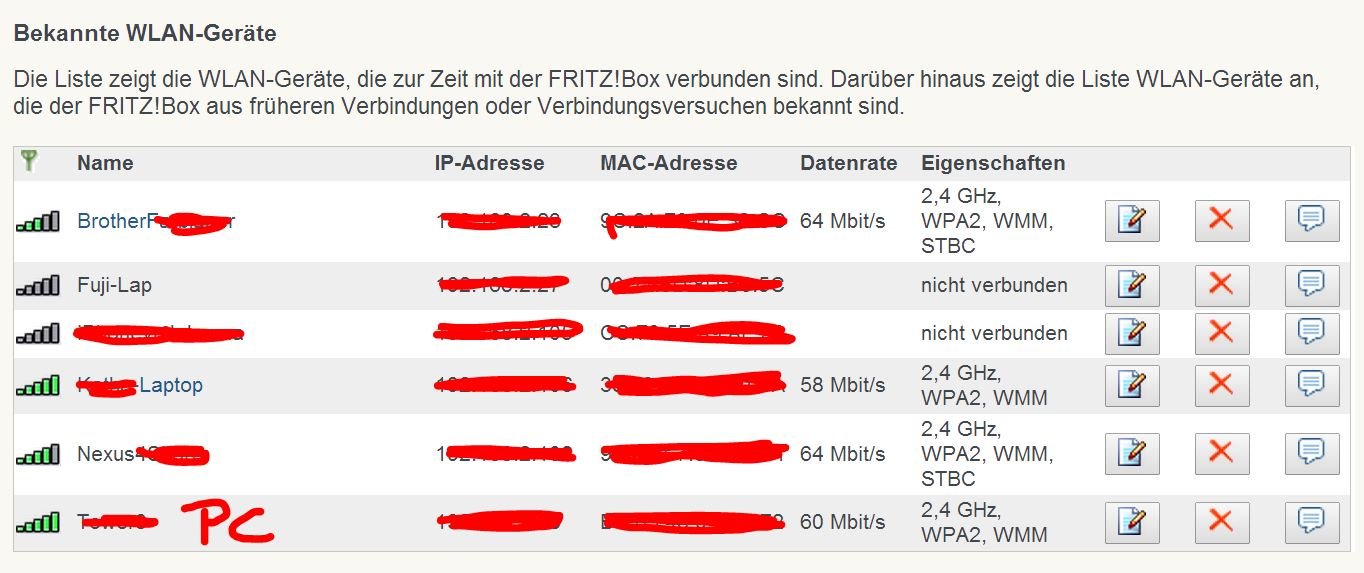

3. WLAN: :( :( :( zu 99% habe ich den stark gedrosselten Datendurchsatz, also sobald das Display aus war, per WLAN nur noch 0,5MB /Sek Internet, auch das WLAN zum Heimnetz ist entsprechend im Verhältnis 1,6 zu 0,5 gedrosselt. ..
wie misst du das? am smartphone (womit ?) oder am router?
Wlan wird immer so ne Geschichte sein. Ich habs in den letzten Versionen nicht angefasst, immer die Treiber genommen die von Google kamen. Ich werde mich auch hüten mit neuen Treiber zu experimentieren, gibt nur Probleme.
hells
Reaktionen: DaBigFreak
Was nur sehr seltsam ist, dass im b42 zu grob 80% der kernel es geschafft hat, das WLAN wieder zu pushen, also ohne WLAN aus -> an kamen wieder volle 1,6MB durch.
Um das Internet selbst auszuschließen habe ich nach jedem Test am Handy auch einen Test am Rechner gemacht, da kamen immer die vollen 1,6MB an. Natürlich NICHT parallel :D
So lange das Display an ist, hat man volle Leistung am Phone, spätestens mit dem je nach kernel schneller erreichten deepsleep, geht jedoch das WLAN in den Schlafmodus, soll es ja auch, nur erwacht es quasi nie wieder richtig. Dies jedoch auch unabhängig von den WLAN Einstellungen, hier kann man ja die Energiesparfunktion abschalten, das ändert jedoch leider nichts.
Zusätzlich zu den kernel WLAN Treibern, gibt es doch auch noch mindestens eine WLAN Einstellungsdatei, den genauen Pfad hab ich grad nicht im Kopf. Hier sollte es vielleicht möglich sein, ggf. weitere Einstellungen zu machen. Ein zwanghaftes aufwachen des WLANs oder so... alle 15 Minuten oder sowas.
Was ich nachwievor jedoch nicht heraus bekommen konnte, ob das Phone wirklich das WLAN bremst, oder ob das Phone einen Energiesparmodus an den Router gibt, dann der Router nur vermindert Daten rüber schickt.
Das würde jedenfalls erklären, warum es bei einigen Leuten nie auftritt, immer volle Leistung haben, oder wie bei mir eben absackt.
Habe eine FritzBox 7390, hier werden mir Funktionen des Clienten (Phone) angezeigt, dabei stellt eines wohl diverse Optimierungstechniken dar.

Nun Sinn und Zweck dieser Drosselung wird es sein, dass dadurch weniger Leistung nötig ist, um die Verbindung aufrecht zu erhalten. Ich bin ja größtenteils zu Haus, habe immer WLAN an und damit FritzFon VoIP.
Macht also komplett Sinn, dass WLAN so wenig Energie wie nötig verbraucht. Nur muss es halt auch wieder Leistung bringen, wenn man es aktiv nutzt. Genau hier wird das Problem liegen.
Der Router erkennt ja diverse Techniken, die z.B. auch unser Drucker unterstützt, dieser ist ebenfalls im WLAN verbunden, verbraucht in diesem Modus aber gerade mal 1-2W.
Ein anpingen müsste demnach so oft passieren, damit das Phone, als auch der Router denkt, es gäbe ständig einen Anspruch auf volle Leistung, was ja dann den ganzen Energiesparkram völlig hinfällig werden lässt. :(
