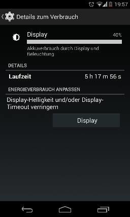

Also der b43 is echt gut in der Akkulaufzeit

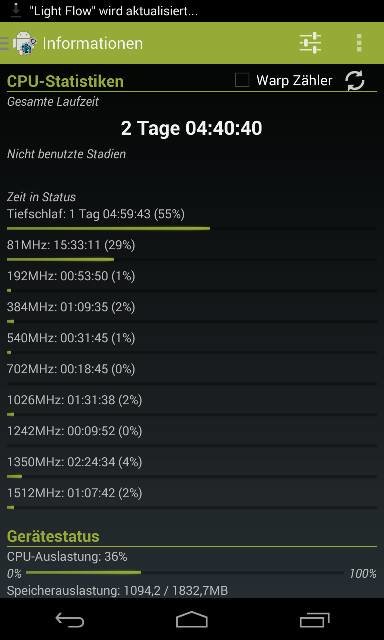

Ich bin mittlerweile richtiger hellscore-fan, nur habe ich regelmäßige Abstürze seit der beta von 44. Das Bild friert ein und meistens gibt es einen reboot, nach dem reboot dauert es oft keine 5 Minuten bis zum nächsten. Bin also noch an Version 43 gebunden. Gestern ist das Gerät wohl "eingeschlafen" als mein Wecker ging, das Display blieb die ganze Zeit an und es erfolgte auch kein reboot. Somit musste ich nachdem ich verschlafen habe (nicht schlimm, Klausurenphase ;) ) das Nexus mit langem Druck auf den Aus-Button ausschalten. Ich habe schon in der TricksterMod versucht, das Häkchen bei der Frequenzsperre zu setzen, leider ohne Erfolg.
Gibt es da irgend einen Trick oder übersehe ich was? Meine CPU ist vom "Typ" "faster", wenn das wichtig sein sollte.

Ich bin noch relativer Laie bei dem ganzen Thema, nur fällt mir keine Idee ein, was los sein könnte. Das einzige: den 81 Mhz Schritt gibt es ja erst seit der 44er beta. Vielleicht hängt er sich da auf? Gibt es vielleicht eine Möglichkeit, den Schritt ganz rauszuschmeißen? Mit der Frequenzsperre hat das ja nicht so richtig geklappt. Und allgemein wurde mir nach dem reboot angezeigt, dass der 81er Schritt genau eine Sekunde lang aktiv war. Ich weiß jetzt nur nicht, ob TricksterMod die Statistik bei jedem Neustart wieder von 0 beginnt oder ob diese eine Sekunde sich vielleicht auf den Moment des Hängenbleibens bezieht.

Das Problem ist, dass die 81mhz beim Start ganz kurz angesteuert werden, da das init.d Script erst etwas später ausgeführt wird beim Start. Vertägt dein Gerät die 81mhz gar nicht, dann wird es beim Start schon einen Crash geben. Logs die das aufzeichenen habe ich bereits ein paar. Ich werde die min/max Frequenz auf die b44-final anders setzen, sodass die 81mhz wirklich nicht angerührt werden beim Start, sondern nur, wenn man sie gesetzt hat.
