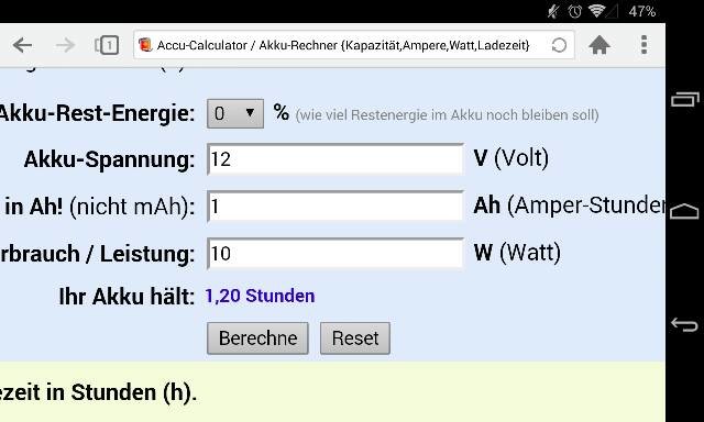

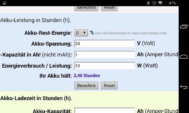

Trickster mod :stehen CPU Frequenz und Spannung gegenüber! Man kann also zu jeder Frequenz die Spannung anpassen.
Wir gehen momentan davon aus undervolting verlängert die Akku Laufzeit.
Was aber theoretisch Schwachsinn ist. Eine höhere Voltzahl bzw höhere Spannung sorgt normal für längere Laufzeit.
Ist das möglicherweise der Strom der da angepasst wird? Also mA?
:confused:

Hier verwechselt jemand Akku Spannung mit CPU Spannung.
Reaktionen: Hansi Hinterseer und criz.89
Okay, aber ist das nicht auch eine Spannung die vom Akku für den CPU bereitgestellt wird?!
Sicher, aber diese Änderung wirkt sich nicht negativ auf die Laufzeit aus.
Reaktionen: criz.89
Hier würde ich die Formel p=u*i heranziehen. P steht für die Leistung in Watt, u für die Spannung, i für den Strom. Reduziere ich in dieser Formel die Spannung u, sinkt bei gleichem Strom i die Leistung p.
Somit verbraucht die CPU bei weniger Spannung weniger Leistung / Energie.
