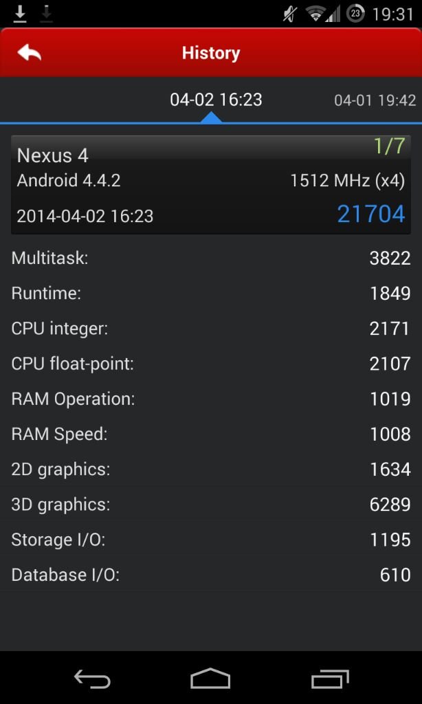

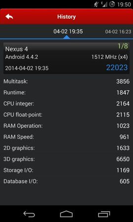

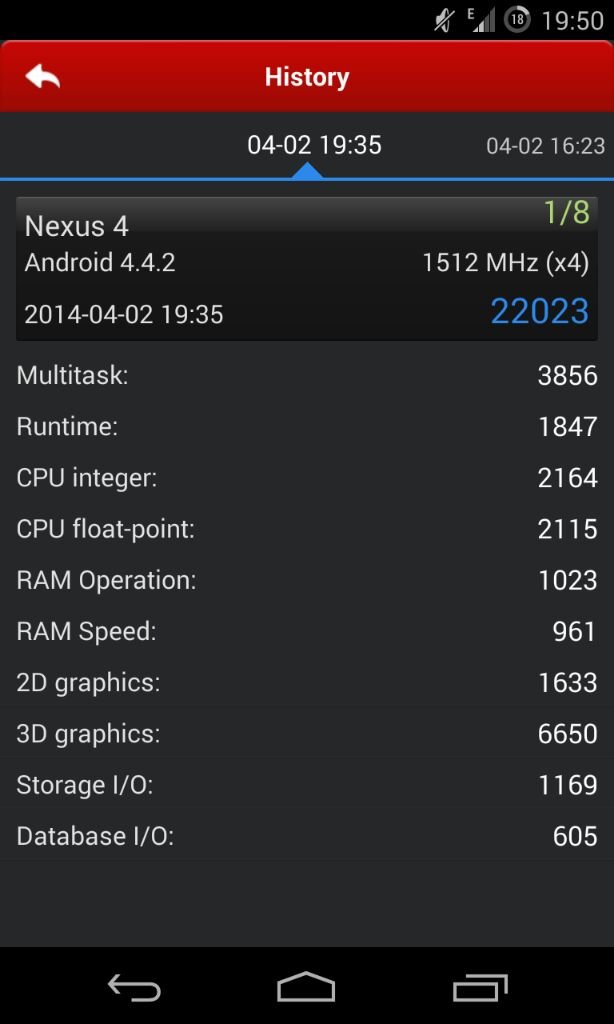

Hier mein neues benchmark Ergebnis mit der b46 , einfach awesome :
Vorher und nacher
Reaktionen: SuperLuigi64, Slotte, m1scha und eine weitere Person
