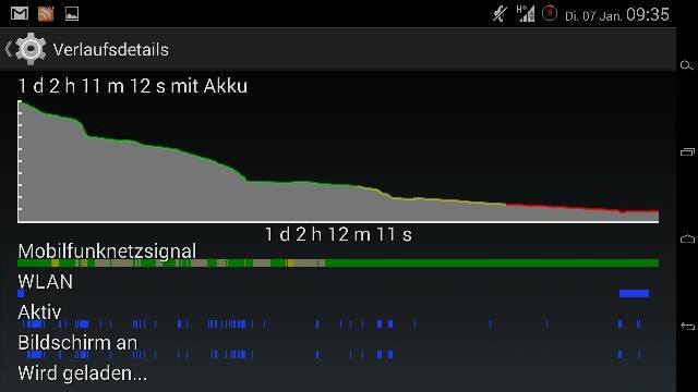

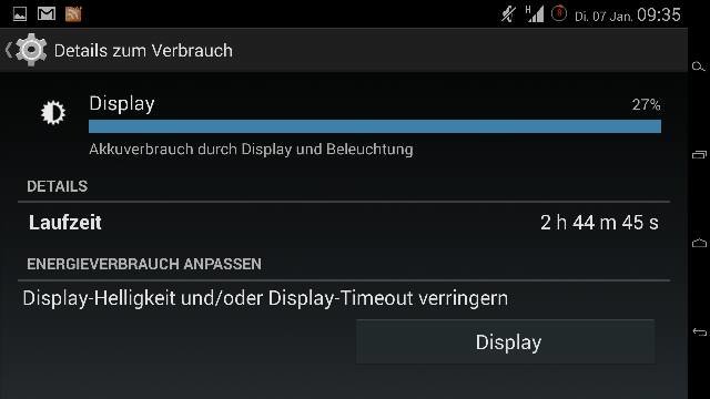

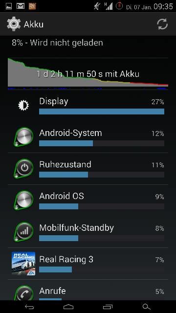

Mein erster Tag mit dem EX war nicht so toll. Siehe Screenshots.
Erst konnte ich ein partielles Lock von RealRacing finden. Dann nach dem reboot schien alles super. Bis es dann wieder los ging. Heute morgen konnte ich bei den partiellen Locks einen hohen Anteil bei Google Keep ausmachen. Hier wurden 10 MB Daten im Hintergrund ausgetauscht. Das hab ich jetzt ausgemacht und auch die synchronization für Keep im Google Konto deaktiviert.
Seit dem scheint es wieder gut zu sein. Hat jemand ähnliche Erfahrungen?

Was haben deine Apps mit dem Kernel zu tun?
Das versuche ich raus zu bekommen... Die Probleme starteten direkt mit den Wechsel auf den EX Kernel. Hatte den Linaro davor. Für den Wechsel habe ich den Stock zwischen geflasht.
Gesendet von meinem Nexus 5 mit der Android-Hilfe.de App
Realracing hat bei mir öfters so push Nachrichten gebracht, sowas nervt mich extrem und solche apps fliegen sofort wieder runter.
Bin mit dem kernel zufrieden.
Die PushNachrichten lassen sich ja abstellen... und wie gesagt, alles was mit RealRacing zu tun hat habe ich im Griff. Nach dem Neustart habe ich RealRacing auch nicht geöffnet gehabt.
Direkt nach dem Neustart habe ich das Telefon ein Weile, dass ist der erste gerade Teil ab ca. 1/3, nicht genutzt. Dann habe ich irgendwas gegoggle oder so und dann ging es wieder los mit den Wake Locks.
Da dies alles beim Linaro Kernel nicht auftrat war es für mich logisch bei der letzen Änderung (dem Kernel Wechsel) anzufangen.
Der Kernel an sich spricht mit vor allem mit den Optionen die er zur Verfügung stellt ja auch an. Sonst wäre ich gar nicht gewechselt ...
