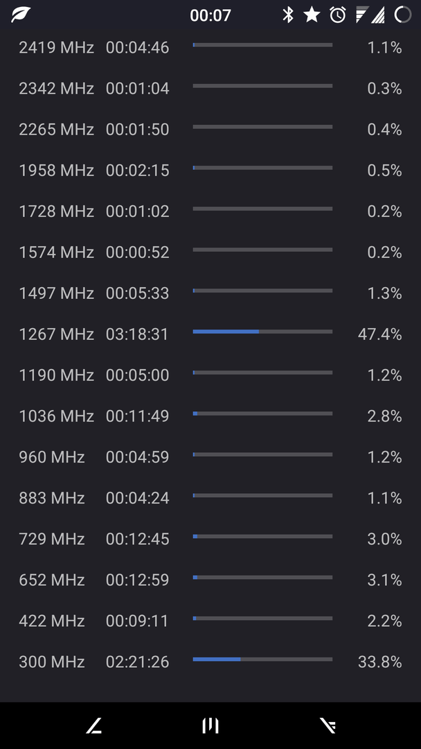

Wenn ich mir jetzt z.b. mit dem Kernel Audiutor (komisches Wort :) ) die CPU-freqs anschaue, stelle ich fest, dass:
Kern 1 sich nach ca. 5 Sekunden auf 300MHz einpendelt
Kerne 2 bis 4 tummeln sich aber bei 960 bis 2265, irgendwie so richtig abwechselnd. Nur abgeschaltet ist niemals ein Kern.
Sieht also so aus, als wenn die Kerne 2 bis 4 ordentlich Betrieb machen wenn dann Display an ist.
Schaue ich mir nun die ge-/verbraucheten CPU-Frequenzen an, tauchen meiner Meinung nach die oft benutzen hohen Frequenzen von Kern 2 bis 4 gar nicht in den CPU-stats auf, sondern der Peak ist bei 300MHz. Merkwürdig.
Andererseits ist der Akkuverbrauch wirklich spitze niedrig und gleichzeitig die Performance sehr gut.
Wie ist das bei Euch bzw. was meint Ihr dazu? Wie ist das erklärlich?
...ist bei mir genau so.
Da ich nun aber wirklich zufrieden bin mit Performance und auch mit Verbrauch, ist mir das herzlich egal, was mir da eine Kernel-App erzählt.
Mit Ex App sieht das so aus
