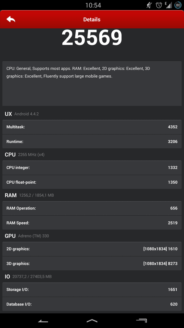

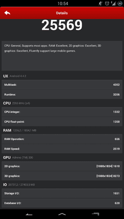

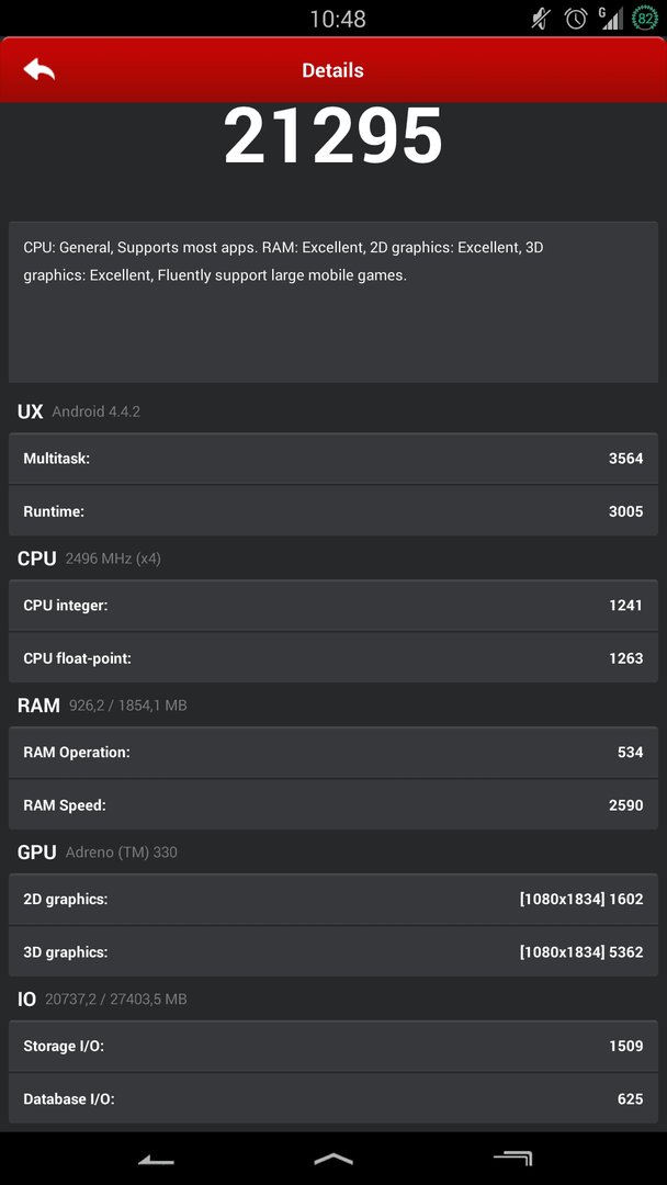

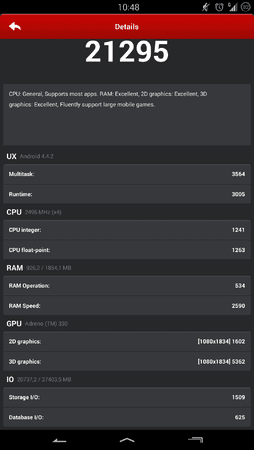

So ich hab mal Antutu-Benchmark mit beiden Kerneln durchlaufen lassen, Ergebnis: u (21295) ist schwächer als m (25569).
Einstellungen aus dem Startpost bei beiden eingestellt gehabt.
Reaktionen: fraz14, Bödi und black_bottom
