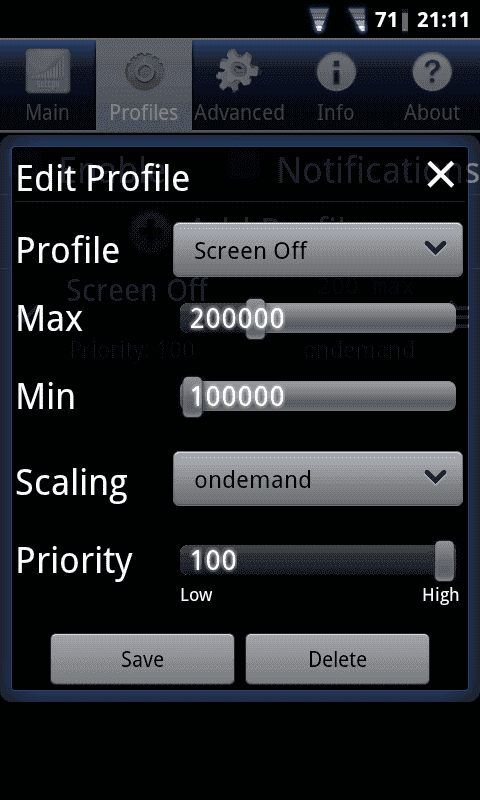

Handymeister schrieb:
Was hast Du denn genau als Profil eingestellt?
Genau gleich wie bei meinen anderen Androiden auch.....

Außer dass ich bei Priorität nur 50 gewählt habe, sieht mein Profil sonst ganz genauso aus.
