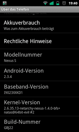

Guten Abend liebe Android-Users.
ich wollte euch mit meine Erfahrung mit Netarchy Kernel 1.4.0 äußern.
Und ich muss sagen, es haut mich echt um dieses Ergebniss! :love:
Im Standby bleibt der Akku sogut wie verschont. Längere Zeit in meinen Abend 30% - 34% gehabt von 18 bis 23 Uhr! Reboots hatte ich eine gehabt (Grund unbekannt, war in meine Abwesendheit).
Eckdaten:
Android 2.3.4. Stock-ROM.
weitere in meine Screenshot.
schönen Abend wünsch ich euch!
Patrick
