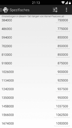

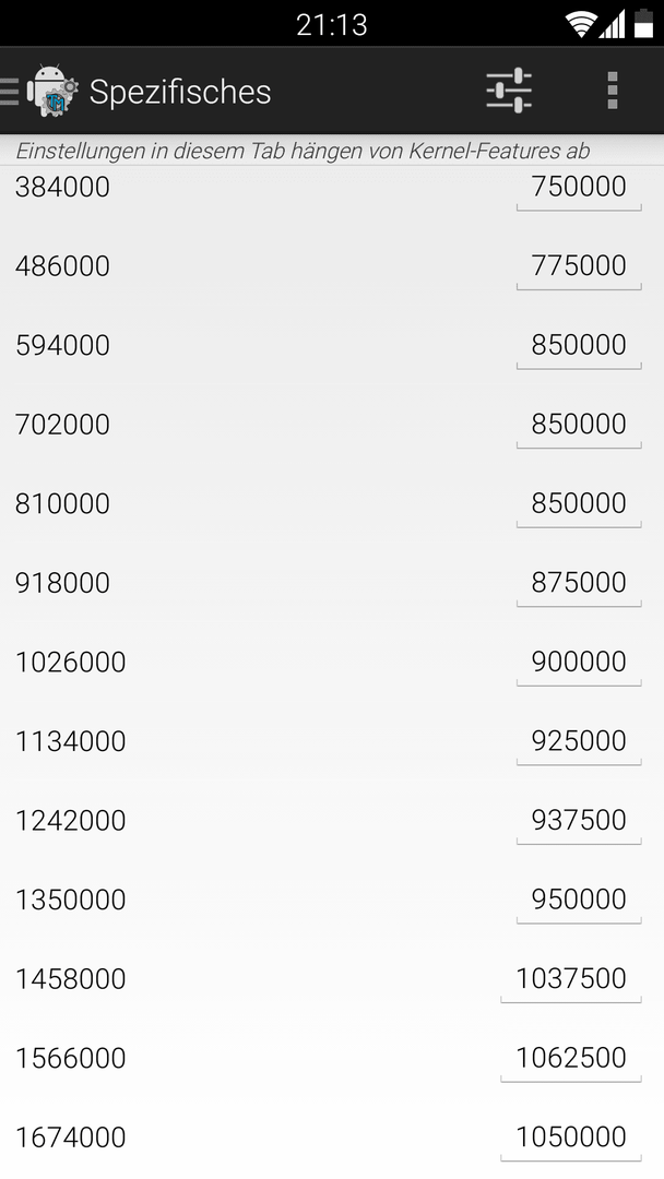

Kann min. 75 undervolten ab 100 stürtz mein Handy ab. Ist das normal ?
Einige können mehr andere weniger UV ich konnte nur 50 machen andere können sogar 200
Das sind meine stable Werte. Allerdings noch von 17.2
