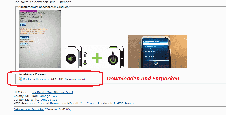

Ich bin mal so Frei eine Bat zu schreiben.
Vorraussetzung
https://www.android-hilfe.de/forum/...mod-touch-recovery-fuer-das-one-x.223743.html
Also das File von oben Herunterladen und auf die SDkarte laden.
*v0.21* [STABLE] Downloadseite <----
Den Anhang runterladen Dieser ist am Ende dieses Posts unter den Bildern oder Hier Klick mich
Entpacken und
Hier Klicken und los gehts ausführen.
Den Anweisungen folgen.
attachment.php

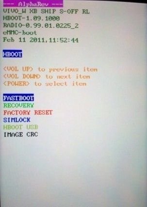

Danach in den Recovery Modus wechseln
Leiser und Power zusammen drücken bis das Gerät ausgeht.
attachment.php
Die Tasten weiter drücken bis dieses Bild kommt
attachment.php
Mit leiser Recovery Auswählen und mit Aus/ein Bestätigen.

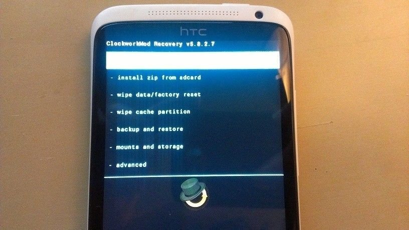

Es kommt Kurz das HTC Logo gefolgt von dem
attachment.php
Install Zip von SDcard Auswählen
Choose Zip from SDCard.
Danach euer File auswählen was Ihr vorher gedownloaded habt und bestätigen.
Das sollte es gewesen sein... Reboot

Hallo und vielen Dank für deine mühe.
Aber das wichtigste.....
Bei dir fehlt aber noch die boot.img zu flashen??
boot.img kann man über recovery bei S-ON nicht flashen, das muss seperat über Fastbbot geschehen.
Nicht wirklich ;)
Den Anhang runterladen und Hier Klicken und los gehts ausführen.
unter den Bildern...
Wo kann ich hier klicken?, da gibts nichts bei hier klicken, :)
Ok ich habe es nun deutlicher geschrieben in der Anleitung evtl kommst du jetzt besser dazu ;)
Der Anhang ist unter den Bildern
so jetzt mit Screenshot ;)

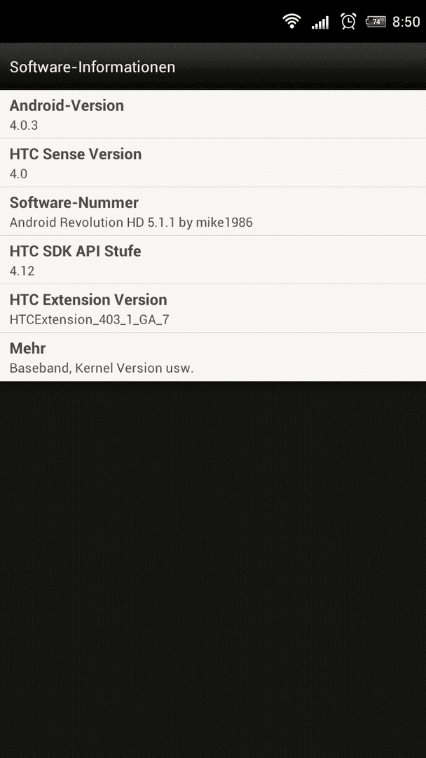

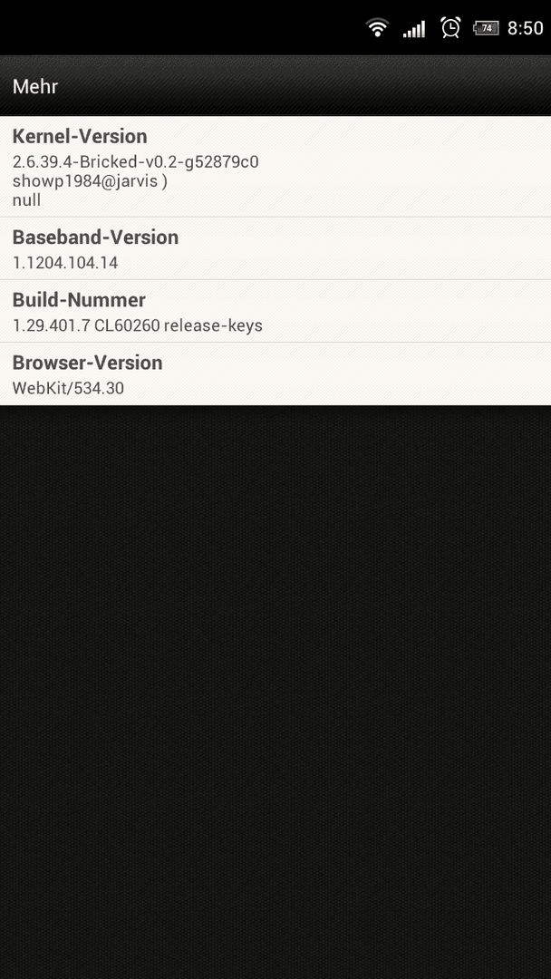

So hab den Kernel mal getestet und er läuft ziemlich einwandfrei. Konnte keine Probleme feststellen. Einziges Manko, wenn das Telefon eine längere Zeit nicht benutzt wird, dann reagieren das Telefon nur auf die Power Taste. Aber zum glück liegt es nicht so lange ungenutz rum =P

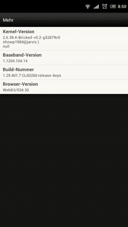

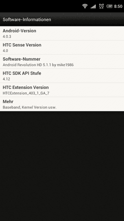

@Sascha Hast du das boot.img vorher per Fastboot installiert? Sollte dann ungefähr so aussehen:
