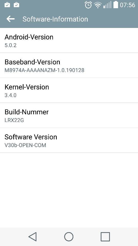

Ich hatte gestern abend den DorimanxKernel 2.0 geflasht, welches auch ohne Fehlermeldung ablief, aber beim Booten blieb es dann beim LG Logo hängen, nur die Led blinkte. Ich hatte vorher alles gewipt. Woran kann das liegen?
Habe ca. 5 min gewartet und dann die V30b wieder drüber geflasht, damit mein Phone wieder läuft.

Was heisst denn alles gewiped? Hoffentlich ja nur dalvik und cache... Nicht system etc wipen...

@chokacola: Hätte das Problem noch nie gehabt dass durch den Dori Kernel mein Phone nicht mehr bootet. Wichtig ist halt die richtige Version auszuwählen.

Oh danke für den Tipp. Wollte auch mal den Kernel testen. Muss man vorher trotzdem auf den richtigen Bootloader achten???
Da steht ja nur>>> It will reboot to recovery, flash the new kernel and reboot to android.
Nichts von Bootloader. Ich habe die 30b drauf. Das müsste ja JB Bootloader noch sein oder? Und ich bräuchte ja KK right?
Zitat:
YOU NEED KK BOOTLOADER 20A and UP best to have 20H
lies doch hier auf der ersten seite gleich oben dir Roten zeilen, dann sollte alles klar sein.
Jaaaaa hab ich ja :flapper:
Aber mit dem Tipp meinte ich die App und da heisst es, es geht alles automatisiert....
aber deswegen meine Frage. Ich muss vorher den KK Bootloader flashen manuell richtig?
Dann könnte ich auch gleich wenn ichs chon dabei bin, via Recovery den Dorimanx manuell flashen ;)
Mein Zitat im letzten Beitrag stammt übrigens von der App aus dem Google Play und nicht von Seite 1 ;)
edlover schrieb:
Ich muss vorher den KK Bootloader flashen manuell richtig? RICHTIG!
Dann könnte ich auch gleich wenn ichs chon dabei bin, via Recovery den Dorimanx manuell flashen ;) RICHTIG!
sobald du den KK Bootloader drauf hast kannst du auch die app nehmen oder eben manuel per recovery.
