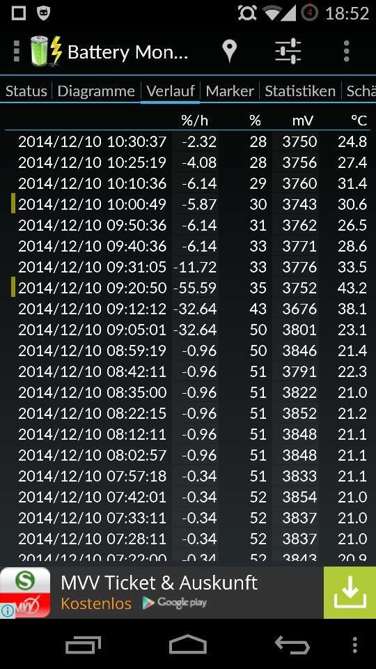

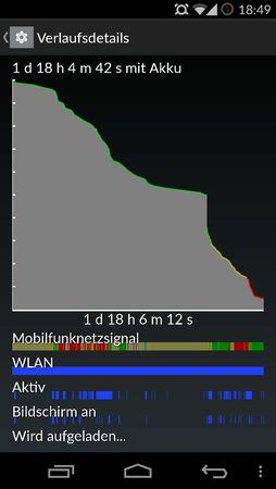

Heute morgen nach paar mal Wecker auf snooze wurde mein One extrem heiß (über 40 Grad siehe Screenshot) . Nach einem Neustart ging es dann wieder. Konnte ich jetzt noch nicht reproduzieren, gab's bei euch ähnliche Vorfälle?
44s mit boeffla beta11

Nein hatte keine Probleme, aber wieso datest Du dann nicht auf die beta 12 up, die es jetzt auch schon gut zwei Tage gibt?

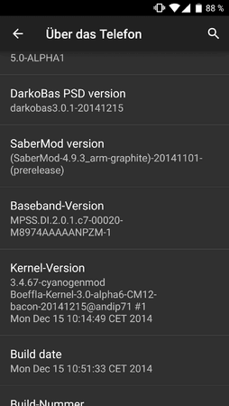

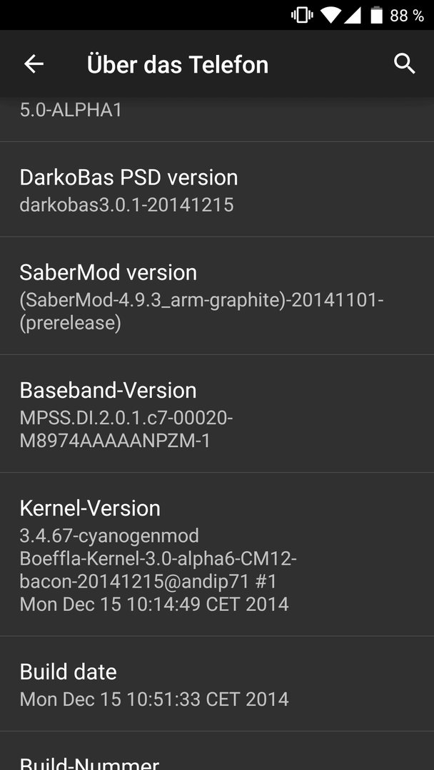

Info zur Version.
15.12. Ist der alpha 6 für cm 12.

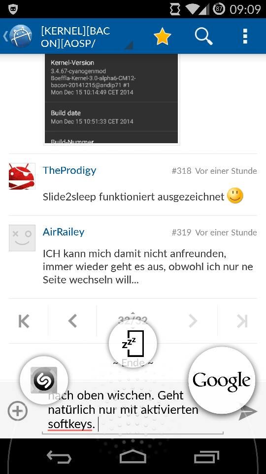

Slide2sleep funktioniert ausgezeichnet :)
ICH kann mich damit nicht anfreunden, immer wieder geht es aus, obwohl ich nur ne Seite wechseln will...
Also ich habe auch ne Alternative zu s2s die ich bevorzuge. Wenn ich nach oben Über die Navigation bar wische, habe ich oben nen shortcut für standby. Also muss ich nur schnell von unten nach oben wischen. Geht natürlich nur mit aktivierten softkeys.
