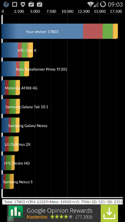

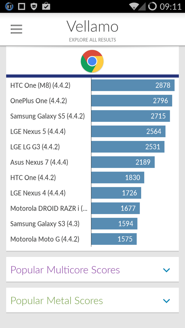

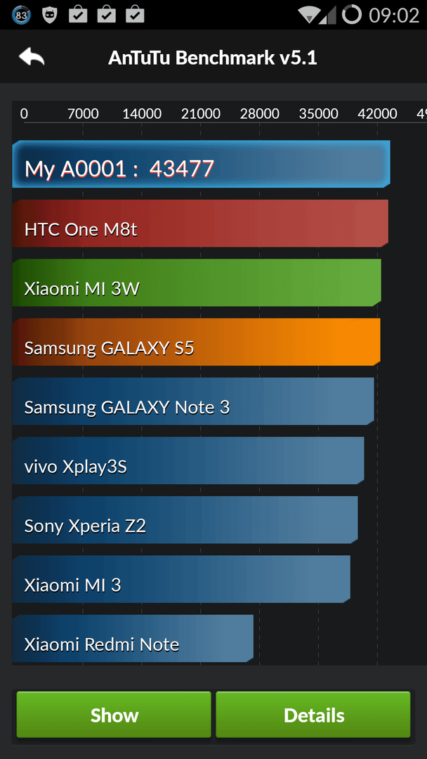

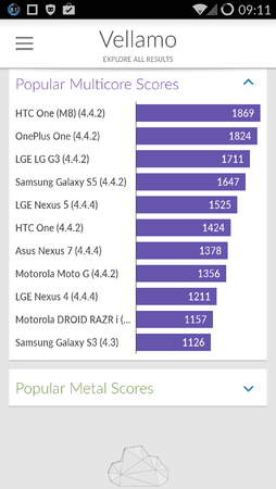

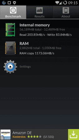

So, die erste Nacht verlief sehr gut. 0,4%/h im Ruhezustand mit W-Lan und Mobilen Daten an.
Jetzt noch entsprechende Benchmarks getestet (Antutu, Quadrant, Velamo, A1 SD Bench) um auch die Systemstabilität zu checken. Alles ok.
