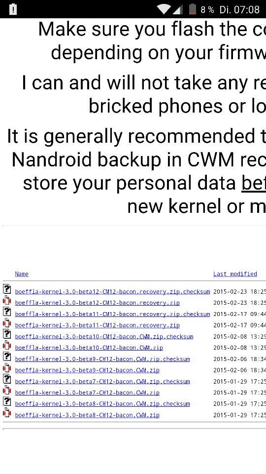

Sorry für die blöde Frage aber welche Datei muss ich davon flashen? Mit Checksum am ende oder ohne?
Wo ist der Unterschied?
Sorry das Bild vergessen.
