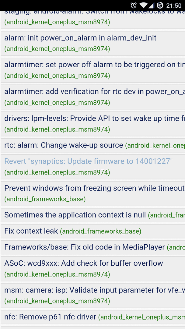

Also das steht u.a. bei der Nightly vom 18.05.(siehe Anhang):
Revert "synaptics: Update firmware to 14001227" (android_kernel_oneplus_msm8974)
Dann sollen die das driver und nicht firmware nennen, wenns keine ist.
