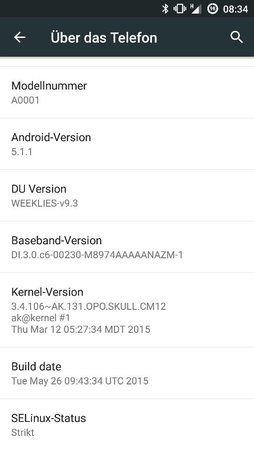

Welche Version nehme ich für Dirty Unicorn? Den Kernel für CM12.1?
Mach ein Backup und teste. DU basiert nicht auf CM. Hatte vorher die LP 5.0.1 DU Rom drauf, da hat kein custom Kernel gefluppt, auch keine Version von Boefflas Kernel.
Laut Telefoninfo ist der Kernel CM12 von ak!
Ich teste mal
