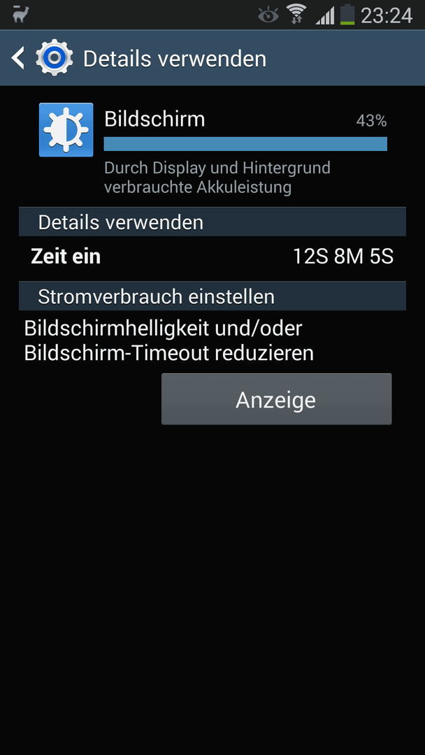

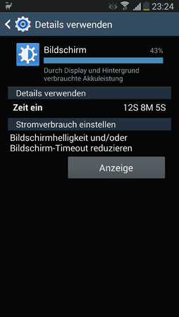

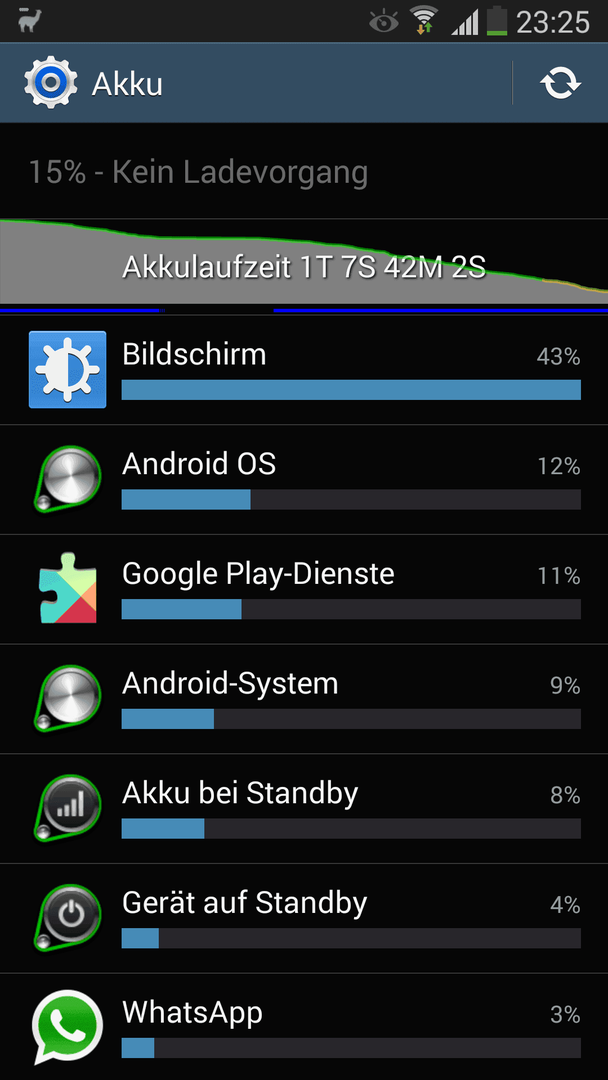

Naja, wenn man kaum was macht, dann kommt man schon auf solche Zeiten. Aber das hat mbMn keine Aussagekraft. Wichtig ist ja die Relation von DOT zu AT. Ich kam mit dem Stockkernel z.B. auf ca. 13 Stunden DOT und 1 1/2 Tage AT. Aber mit dem Kernel von JP kam ich damit nicht ganz ran, aber ähnlich...
Habe nun 2 Stunden Display an und Laufzeit 2 tage. Telefoniert usw habe ich auch schreiben tue ich auch mit mein Note 3.. Noch 29% Akku
Akku ist ja laut fontane ein weites feld:)
also ich bin absoluter ab 8 Uhr poweruser, maps, tapa, whatsapp Telefonie den ganzen tag. abends gegen 22 Uhr noch ca. 40%Akku. dad finde ich super.
Ich eigentlich auch. Nutze es viel nur letzte tage nicht so aber auch 2std Display an und eine Laufzeit von 2 tage ist gut
Das ist mehr als gut und zeigt das du nicht nur nen kernel und ne Rom geflasht hast, sondern auch sonstige Batterie - Killer usw. ausgeschaltet hast.
Naja habe Samsung Mist entfernt und greenify im Einsatz mehr nicht.
Zooper ist mit Absicht aktiv da es mein Counter zählt (whatsapp und so)
Das macht bei mir Nova tesla unread und na so was seit wann ist sakaschi denn von greenify überzeugt? :)
