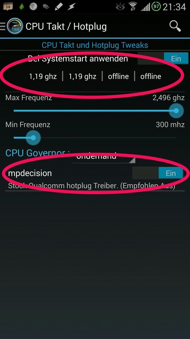

Hallo yank,
ich habe Deinen neuen 0.8 Kernel für Samsung Rom installiert. Dabei ist mir nun folgendes aufgefallen, wobei ich nicht weis, ob das neu in dieser Version ist, oder ob dieser Effekt schon vorher da war.
Wenn ich in Standby gehe und einige Zeit warte, also solange, dass das Note wirklich "schlafen gegangen ist - deep sleep" und dann wieder starte, dann sind erstmal alle 4 Kerne aktiv und laufen auf "Hochtouren". Soweit so gut, aber auch bei geringer Systemlast geht keiner der Kerne wieder "offline".
Alle 4 Kerne bleiben bei 300MHz.
Wenn ich dann mpdecision kurz hin und her schalte, wobei ich nicht weis, ob das bei Deinem Kernel überhaupt eine Auswirkung hat, dann gehen die Kerne wieder offline also Kernel 1 bleibt bei 300MHz und 2,3 und 4 gehen offline.
Das geht solange, wie das Note nicht wieder in einem "deep Sleep" war.
Bitte schau doch mal, ob Du das nachvollziehen kannst.
Drauf gekommen bin ich weil mir der Stromverbraucht erhöht vorkam, und dann habe ich mal geschaut was denn die cpu so treibt. Kann das was mit neuen "Wake Kick" zu tun haben?

Ich habe das sogar schon vor dem rooten gehabt, siehe (hier), und hatte das auf mpdecision geschoben.
Komisch nur, daß mpdecision unter CM11 genau das gleiche ist (das ist closed source, also wurde das aus einer Sammy ROM "geklaut" und 1:1 binär mit eingepackt), und seit ich auf CM11 bin ist das nimmer passiert.
Scheint also ein Samsung ROM Bug zu sein :(

Kannst Du das mpdecision beim wake kick kurz hin und her togglen?
Wie gesagt wenn ich das gemacht habe gehen die Kerne wieder offline.
Wäre ein workaround.

Das geht leider nicht, weil :
1) mpdecision is ein daemon = linux background task
2) das passiert auch wärend dem Betrieb, nicht nicht beim Aufwachen
Ich hatte mir in LMT eine Funktion gemacht die mpdecision killt (pkill -9 mpdecision), das started automatisch wieder, weil es halt ein Daemon ist.
JP.

Mein Gedanke war dass man quasi auf Verdacht mpdecision aus und wieder an macht - egal ob das Problem auftritt oder nicht. Da ich das Note ja benutze und daher des öfteren auch wieder an mache würde ich den gewünschten Zustand - dass die Kerne wieder offline gehen - wieder herstellen.
Wie gesagt das ist keine wirkliche Fehlerbehebung sondern nur ein “doktern“ an den Symptomen.
Könnte ich mpdecision mit Tasker schalten?
Grüße
dingolino
PS: vielleicht sollte ich doch einfach auf CM11 umstellen... ;-)
Genau, tasker wäre da mein Vorschlag gewesen, bietet sich perfekt für sowas an ;)

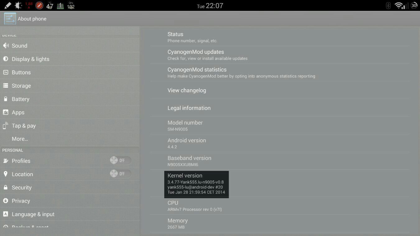

CM11 Kernel Update
This is 0.8 (non-beta), though you may want to keep an open eye, since this one's upstreamed 77 versions from Linux 3.4.0 to 3.4.77 (latest).
Other than upstreaming, there's a slight makeover for touchwake, just internals, you should not see any difference in use.
Consider this my first proper CM11 kernel.
Changelog v0.8
  • updated TouchWake to v1.4 - better finger digitizer handling
  • update to kernel.org Linux 3.4.77
Reaktionen: mareis1973, deviceX und Dean36
