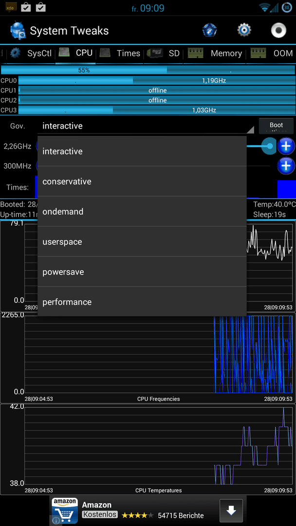

Hab mal einige CPU Governors in aroma getestet (alle andere Einstellungen stock). Allerdings jeden nur etwa 10min laufen lassen. Governorwechsel mit aroma (nur config neu geflasht) nicht System Tuner.
(zur Info: In System Tuner habe ich interactive/conservative/ondemand/userspace/powersafe/performance zur Auswahl; siehe screenshot)
ondemand --> bootet (1-2 x gefreezed)
interactive --> bootet (0 freeze)
powersafe --> bootet (bei einigen Anwendungen etwas träge. Wenn ich recent apps z.B. öffnen will dauert es so 5-7 sek bis was passiert
performance --> bootet keine Probleme
conservative --> bootet keine Probleme
userspace --> bootet keine Probleme
Also war nur powersafe teilweise gähnend träge. Ondemand habe ich dann noch mal versucht...kein freeze mehr.

Na das sieht ja ok aus ;)
Powersave ist krass träge, ist normal, da läuft der Prozessor ziemlich permanent mit niedrigster Freq ;)
Ondemand soll Probleme machen, das habe ich zumindest den KK TW Kernel-Threads auf xda entnommen, auch wenn mich das eigentlich wundert...
