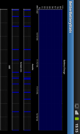

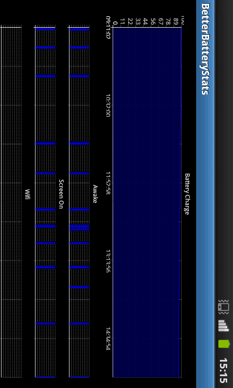

Ich habe gestern die OC relevante File nochmals abgeändert (resp. eben vom Original nicht mehr ganz so viel abgeändert/gepatched) und teste grade diesen OC Kernel. Sieht vielversprechend aus. Im Anhang die Auswertungen während der letzten ca. 5 Stunden. Der Verlust war 4% auf 96% (Start Aufzeichnung mit vollem Akku). Die Werte von CPU Spy sind übrigens auch okay. Total State Time ist 6:13:33, davon waren 5:56:38 Deep Sleep was auch ca. 95% entspricht.

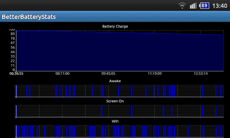

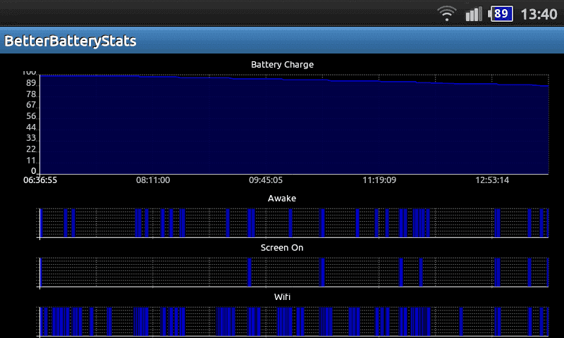

Ich habe den Kernel gestern Abend installiert. Der Verbrauch ist ganz gut - 11% in 7 Std. ist für mein Handy (mit den ganzen Hintergrunddiensten, 3 E-Mail Konten und ständig aktiviertem Wifi) ein super Wert!
Edit: smartassV2 (245MHz - 1516MHz)
