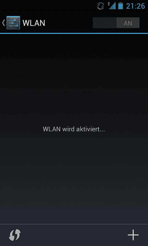

Hallo mit der v1.5 geht WLAN nicht kann man da was machen ? mfg
Welche ROM hast du drauf?
siehe Eröffnungspost, habe wegen WLAN alles in rot hingeschrieben, was zu beachten ist.
Und das mit dem Ausprobieren überlege ich mir doch nochmal :D
Die beta 3 also damit müsste der Kernel gehen aber WLAN geht trotzdem nicht. mfg
Gleiches Problem :(
Board H/W Revision: 0x07
Steht nur das da, kann das wer bei XDA mal Posten ? mfg

bringt ja auch nix der neue 1.5er bei der beta 3 trotzdem kein wlan
Grade bei XDA gelesen Beta 3 with kernel 1.5 - my wifi doesn't turn on at all.
Also geht das 100% nicht. mfg
