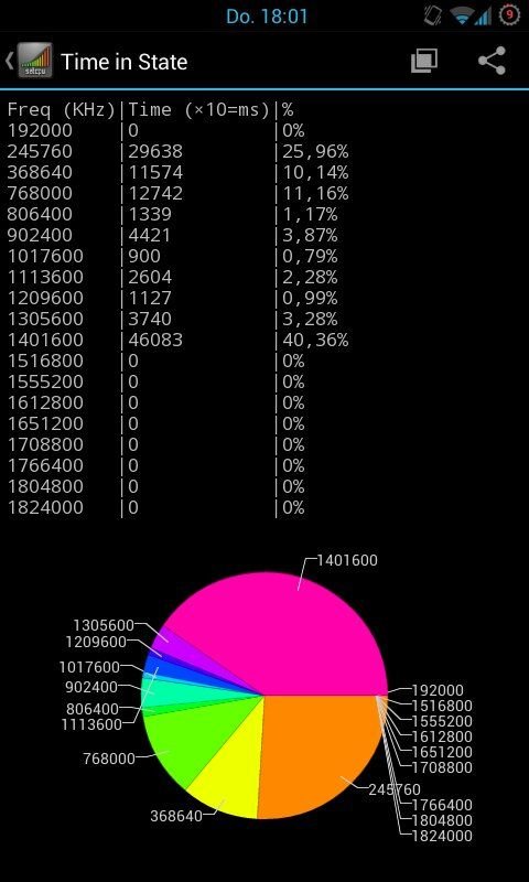

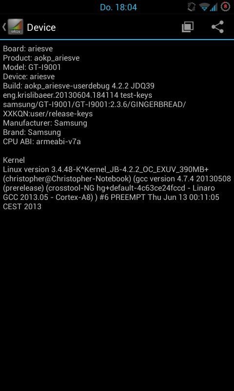

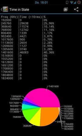

Irgendwie taktet der Kernel bei mir immer sofort auf die höchste Frequenz. Saugt auch deshalb viel zu viel Akku, hab ich aber bis jetzt nur bei diesem Kernel zusammen mit der 4.2.2 AOKP ROM :/
Wipes/Permissions und auch neu geflasht. Bisher wurde es nicht besser, irgendjemand die gleichen Probleme?
Hast Du es mal mit einem anderen Govenor probiert ? OnDemand geht ja sofort auf die maximale Taktfrequenz und paßt sich dann nach unten an....
SmartAssV2 z. B. oder Lulzactive ???
Guck mal, ob sich das gleiche Verhalten einstellt....
Rhonin
Joa, deswegen bin ich auch so verwundert. Die Stats sind glaub ich von SmartassV2/Noop gewesen.. Lulzactive auch ausprobiert. Verhalten sich bei mir aber komischerweise alle nach dem Schema hoch takten und dann runter gehen bei jeder Aktivität. Ich wart nochmal bisschen ab hab den jetzt nochmal clean draufgeflasht :)
Edit:
Lag wohl an der ROM, nach mehrmaligen flashen ROM/Kernel hörte es erst nach dem wechseln der ROM auf... Hat sich vielleicht eine Kombination bei meinem Handy nicht Vertragen. Bin dann von AOKP zu Slimbean gegangen, jetzt taktet es wieder normal..
