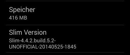

funktioniert wunderbar mit SlimKAT v5.2 - 720p video auch - Startpost aktualisiert
