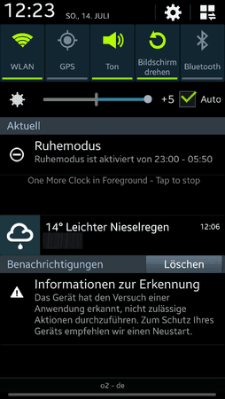

hat jemand auch die Erfahrung gemacht das folgende Meldung bei diesem KErnel erscheint.
Du musst alle Dateien die "Knox" im Dateinamen enthalten in /system/apps löschen und neu starten. Dann sollte die Meldung nicht mehr kommen.
