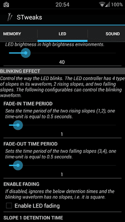

Hallo.
Kernel 1.8 GE ist installiert, aber irgendwie bekomme ich das Faden der LED nicht weg. Vielleicht kann mir jemand helfen, da ich entweder einen extremen Augenpaul habe oder die falschen Einstellungen getestet habe.
Grüße,
Woife
Wenn deine rom das im System verankert hat? Schau mal in den Einstellungen..
@beicuxhaven
Schön, wenn es so einfach wäre. Ich steuere die LEDs mit Light Manager.
Liegt definitiv am Alucard, mit Ktonnsez funktionieren die LEDs problemlos ohne Fade.

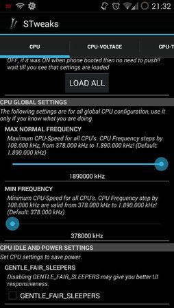

kann es sein das der Standard Takt des Kernels bei 1350 Mhz und nicht bei 1890 Mhz liegt ? Weil Standard ist doch beim CM11 Kernel die 1890 Mhz.
Also bei mir war es von Anfang an auf 1890MHz eingestellt. Und rennt! Ziemlich genialer Kernel.
Bin ebenfalls auf CM11 M8 Build
Danke für die Antwort, merkte gerade, mal stellt er die 1350 beim Start ein, dann beim anderen Start die 1674 MHz und mal ist nach den Start die 1890 MHz, Sehr komisch
