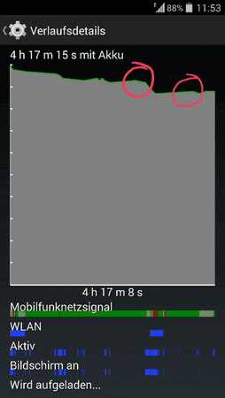

Hab nun ka ob das in Kernel oder Rom Thread gehört aber habe das Gefühl das teilweise sich der Akku wieder erhöht wenn es mal so ne halbe Std im Deep sleep ist. Sieht man ja auch auf dem Bild das die kurve teilweise wieder nach oben geht.
Ist das normal weil sich die rom und der kernel noch einspielen müssen? Hab die erst seit knapp 3 Tagen.
Schon mal danke für die Hilfe.
Das hatte ich auch mit dem alucard und der echoe. War irgendwie mit jeder Rom bei mir so. Wieso kann ich dir leider nicht sagen aber stören tut es ja nun nicht, habe mich immer gefreut spontan 4% mehr zu haben ;)
Ja stimmt.
Solange der Akku hält :D
