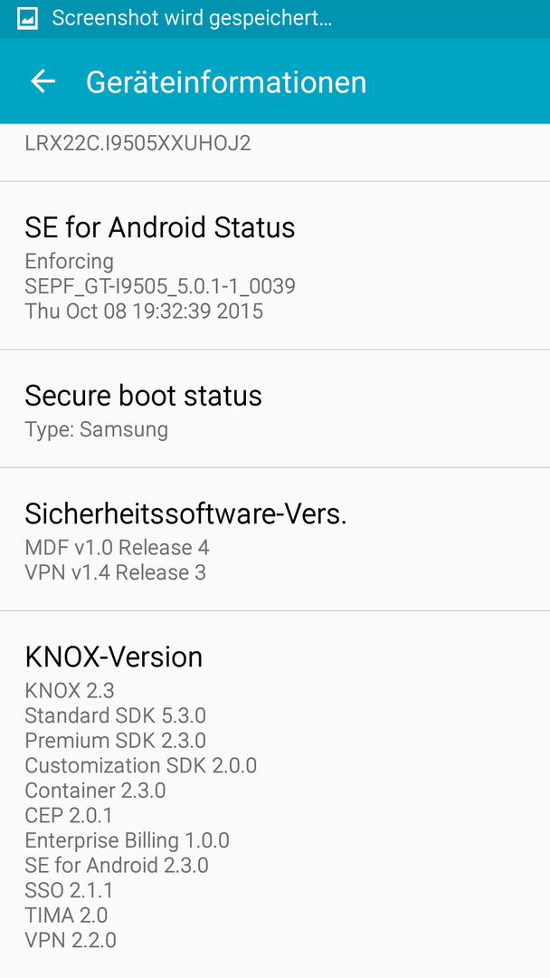

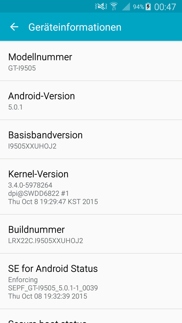

Hallo an alle,
Ich habe gerade mein S4 i9505 gerooted und jetzt wollte ich ein custom kernel drauf spielen um mein s4 etwas übertakten zu können, jedoch weiß ich nicht welchen kernel ich draufspielen muss, ich habe die ganze zeit über gesucht aber keine gute anleitung gefunden worauf ich achten muss. Kann mir jemand einen link zu einem passenden Kernel geben? muss ich vorher eine custom rom draufspielen, wen ja welche ? Danke schonmal
