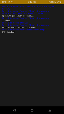

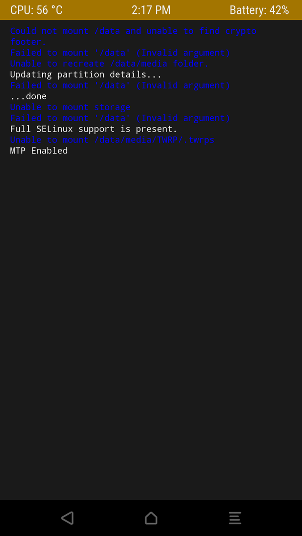

Danke für die schnelle Hilfe. Durch mein weiteres Probieren mit verschiedenen Dateien und dem Odin bin ich beim nächsten Problem:
Hast du dafür auch die nächste Lösung?
Reaktionen: masternero
Sieht so aus als wäre dein Gerät verschlüsselt (encrypted).
Hast du das jemals gemacht?
Kenne dieses twrp Problem ausschließlich vom S7 (habe by the way eins), und die Lösung hierfür wäre ein "Format Data" auszuführen womit jedoch ALLE Dateien auf dem Gerät gelöscht werden. (Inkl. dem internen Speicher)
Was hast du denn versucht zu flashen?
Puh, geschafft! Herzlichen Dank. Dass alle Daten gelöscht sind war mir am Ende auch egal.
Dies fing gestern Mittag an. Ich hatte früher diese Android Verschlüsselung gemacht damit niemand an die Daten kommt. Gestern hatte ich im Auto BT Probleme und habe ein Neustart gemacht. Seit dem Ging gar nichts mehr. Dann wollte ich (da ich gerootet hatte) auch die neuste Version allgemein haben. Damit fing der Spaß dann erst recht an... Plötzlich hatte ich die X-Achse vertauscht. Aber nun habe ich es DANK DEINER HILFE!!!! geschafft.
