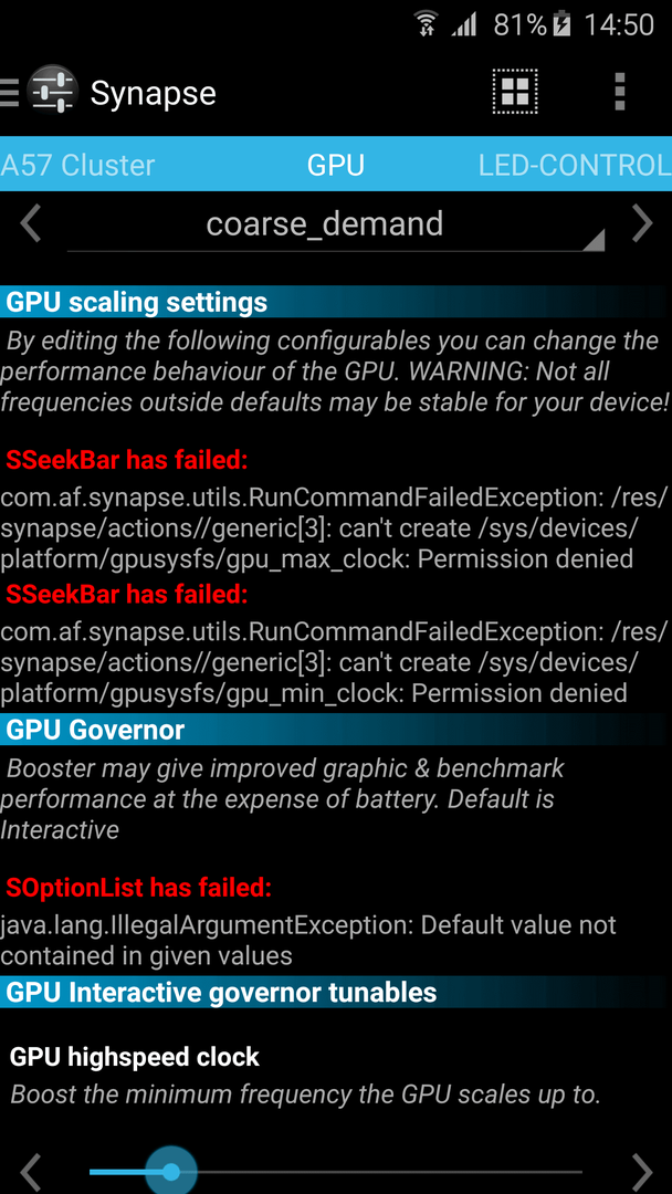

Synapse spinnt ^^
Habe vorher alles neu installiert, (Full format, Rom, v6 Kernel ), SuperSU->Busybox->Synapse
Bei mir kommen dann beim ändern der neuen Schaltflächen diese Fehlermeldungen(Screenshot) hab noch die logcat, dmseg usw. mit reingepackt falls das was bringt
update:
Hab den befehl mit adb versucht, zB.:
adb shell
su
cd sys/devices/platform/gpusysfs
echo 420 > gpu_max_clock
"Can't create gpu_max_clock, Permission denied" kein zugriff
  • Logs.rar
Hast du vielleicht eine andere Kernel App am laufen?
Nein, hab Kernel Adiutor nicht zusammen mit synapse am laufen für den test,
benutze Ditto Edge+ Port deodexed + letzten v6 kernel, liegts vll am Rom ? Hmm
