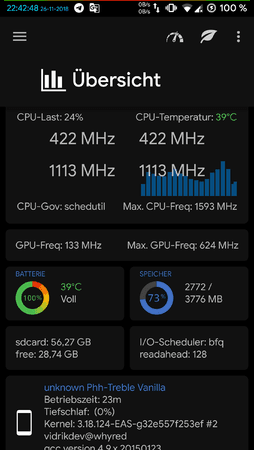

Als alternative gib es noch den
Crimson.Axon7-08-11-2018-1453.zip
Ist nen EAS kernel der von dem Bug nicht betroffen ist da er noch auf älteren Quellen basiert und auch einen anderen CPU-Gov benutzt
[WIP] Crimson Kernel [EAS] [8.1.0/9.0]
