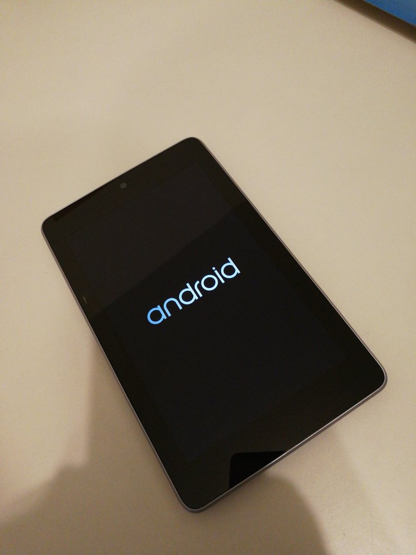

Hallo zusammen. Ich versuche gerade die Rom zu installieren und komme nicht weiter als zum Android Boot Logo. Was mache ich denn falsch?

Hm, die wichtigste Frage für mich ist, machst Du den Flash wie im ersten Post von AndDiSa beschrieben?
Und was noch interessant wäre, welche Rom hattest Du vorher drauf? Je nachdem, was vorher drauf war, musst Du nen Wipe einzelner Partitionen machen.
Ach ja, welche TWRP Version benutzt Du?
Hi Mausbock,
Genau. Ich habe es nach der Beschreibung ausgeführt. Vorher hatte ich Paranoid drauf. Habe erst die Recovery auf die neueste Version gebracht -> 3.2.1-0 . Anschließend Factory Reset - dann die ROM installiert - reboot ins recovery - die gapps installiert - dalvik/cache wipe - neustart und bootloop :confused2:
Ich habs gestern aufgegeben. Heute morgen einfach beim Logo stehen lassen, nach ca. 20 Minuten lief es! Vielleicht war ich da einfach zu ungeduldig :blushing:
Ok, genau so, wie beschrieben, sollte man es machen. Hast Du ggf. bei Paranoid einzelne Partitionen auf nen anderes Filesystem gesetzt (z.B. F2FS) ?
Ach ja, wie lange hast eigentlich beim Booten gewartet. Ich glaub, bei Wipe dauert der erste Boot recht lange.
