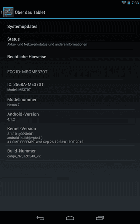

Ich hab auch hier, auf Basis der neuesten Android - JZO54K - JB-Version 4.1.2, eine CustomStock Rom erstellt.
Diese ist gerootet, hat die aktuellste Busybox installiert und ist deodexed.
Es können somit entsprechende Mods für deodexed Rom's genutzt werden.
Ein wipe ist nicht nötig (wenn eine Custom StockROM installiert JB 4.1.1 ist).
Muß jeder selber merken.
Meine Erklärung dazu: Unterschiede zwischen Rom Versionen
Infos zur Version(JZO54K):
- gerootet (Chainfire's SuperUser v0.96)
- Busybox (v1.20.2)
- deodexed
- Zipaligned
Download v2: cargo_N7_JZO54K_v2.zip
(252,41 MB, MD5: a219b0620ceb47c84899d9d6d91a67bc)

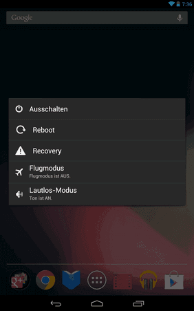

Eine passende 'Enhanced Power Menu Mod' Version, hab ich auch, passend zur Rom. (Download, siehe Anhang)

Was bringt mir der "Enhanced Power Menu Mod"
Danke
Du hast dann reboot und recovery schnell zur stelle... das reicht doch als Vorteil.:thumbup:
