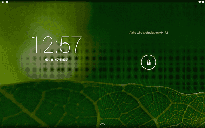

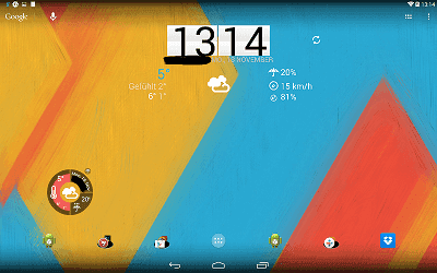

Was macht der transdecor Mod?
Thx
Warum vom 14.12.?:huh: Die vom 16.12. ist doch draussen. Die habe ich für beide MODs geupdatet.
Hatte jetzt grad Angst wieder alles neu aufsetzen zu müssen (hab ich grad hinter mir weil falsches backup Art usw.) . Aber kann ich ja dirty drüber flashen. Also bitte auch gerne für 16. :)
Und der transdecor Mod macht jetzt was genau? :)
Die Nav- und Statusbar durchsichtig, siehe angehange Bilder. Also so wie es beim Nexus 5 aussieht.
