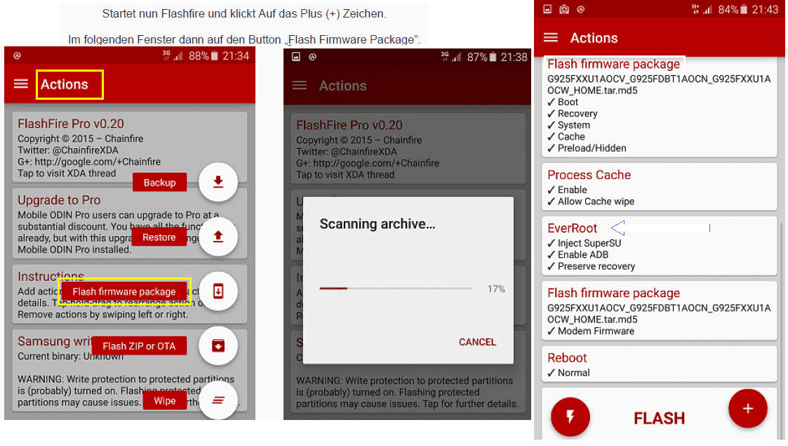

Du musst jetzt das neue Firmware Images mantaray-lmy49h-factory-7fc22c7c.tar auf das Nexus10 kopieren. Dann mit FlashFire dieses FactoryImages auf deinem Gerät suchen und in den Prozess von FlashFire einbinden. FlashFire scannt die gepackte Datei und zeigt dir an, was alles geflasht werden kann. Meist sogar fett dargestellt. Anschließend noch die Haken bei EverRoot. Hier ein Beispiel. Es wird bei dir etwas anders aussehen. Der Screenshot ist nicht von der aktuellen Version.
