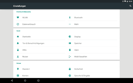

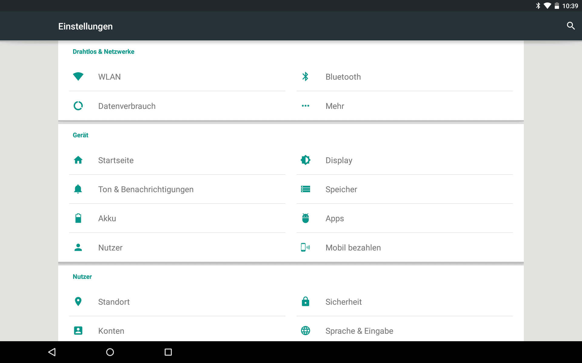

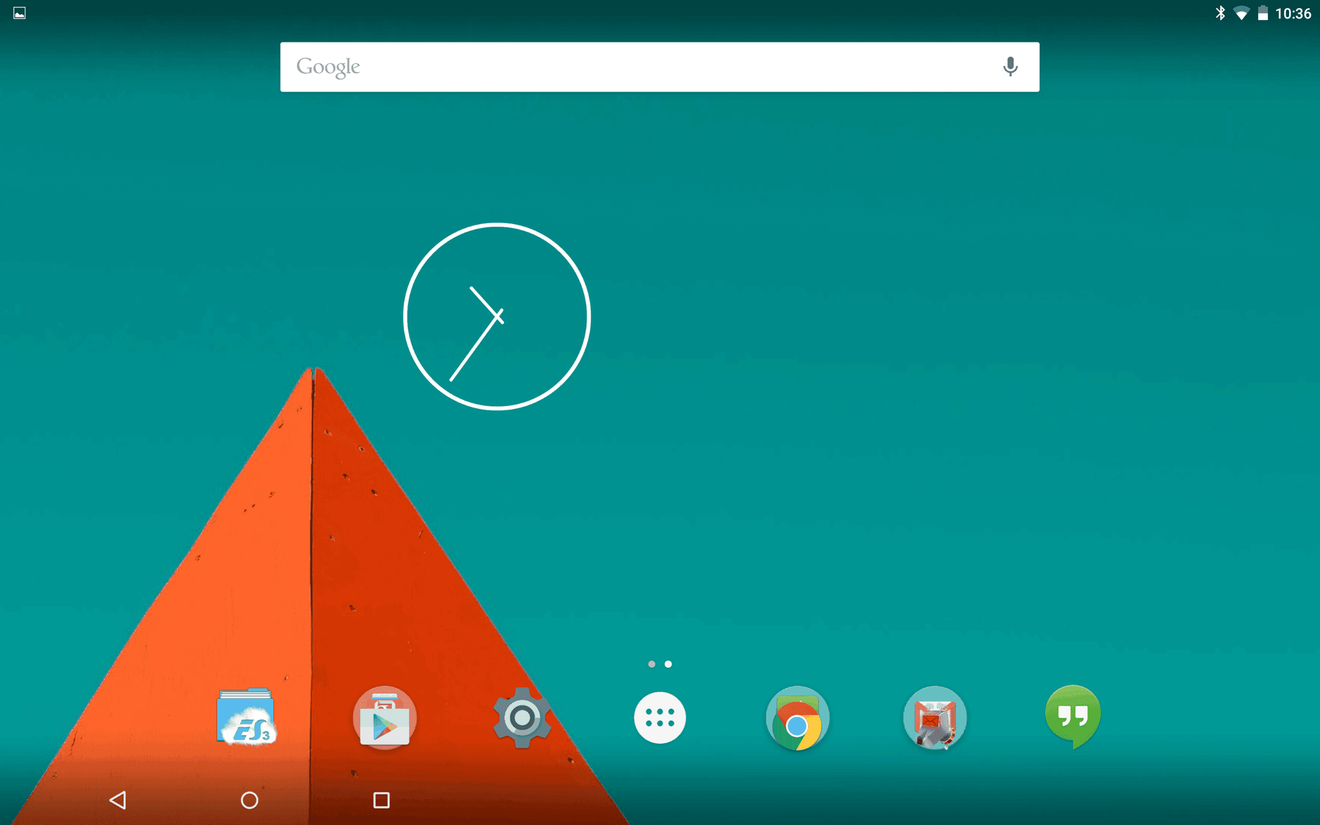

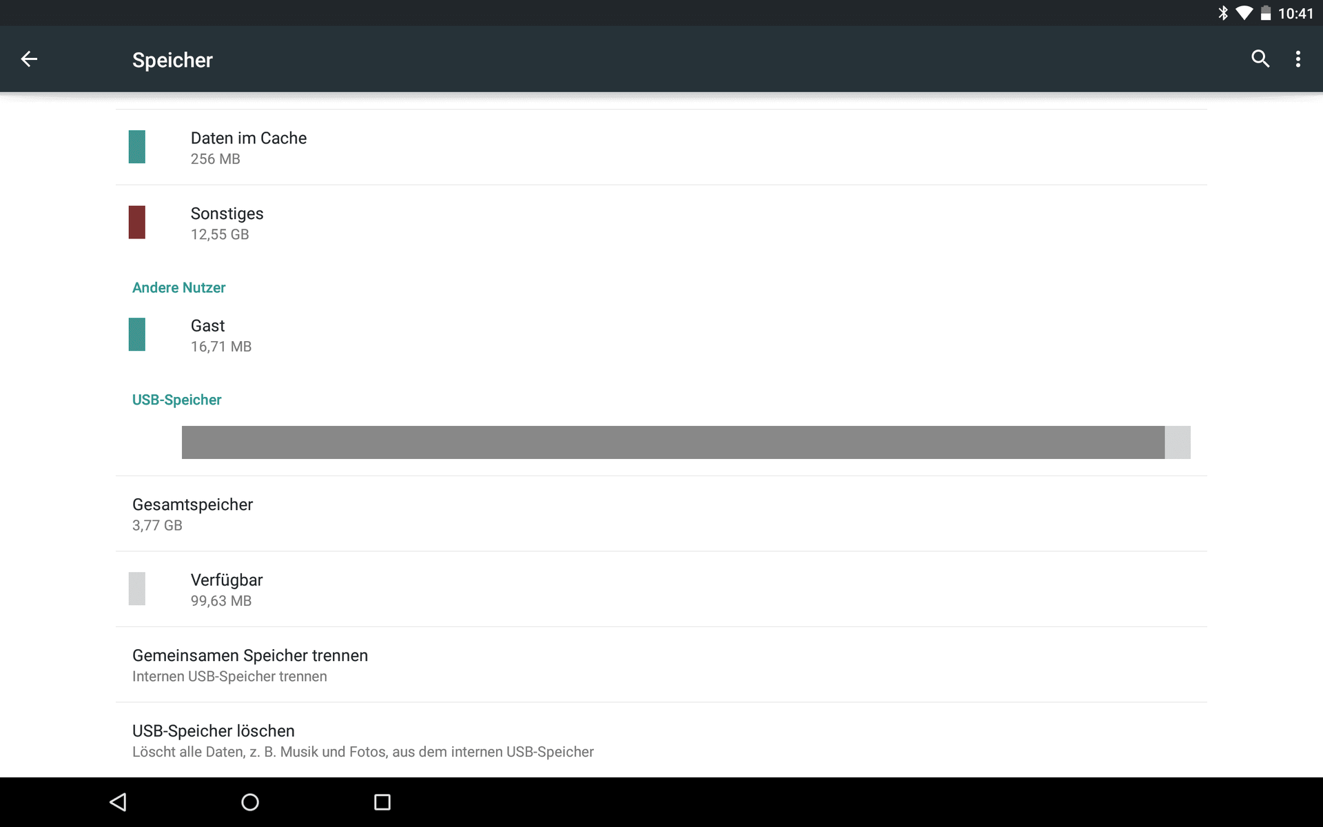

Ich konnte es nun doch nicht mehr aushalten auf Android 5.0 zu wechseln. Allerdings hatte ich keine Lust auf den doch recht aufwendigen Installationsprozess über das Factoryimage und die damit zusammenhängenden Probleme, vor allem wenn man von einer Custom Rom kommt. Meine Daten wollte ich auch nicht verlieren.
Nachdem es ziemlich lange ruhig geworden ist um das Nexus10 in Sachen Custom Roms bin ich dann doch auf XDA fündig geworden und nach der Installation schwer angetan von dem Design und dem UI von Android 5
Diese ROM vom Entwickler "craigagomez" ist im Prinzip reines Android 5 mit ein paar nützlichen Features und Tweaks.
Die ROM lässt sich wie gewöhnlich einfach über ein Custom Recovery installieren und es gehen auch keine Daten der "SD-Karte" verloren.
Features
  • Android 5.1.1 (LMY47V)
  • Navigationsbuttons verschiebbar
  • OTG NTFS Support
  • App Berechtigungen wählbar
  • Erweitertes Neustartmenü
  • Einfach über superuser.zip zu rooten
  • USB OTG wird automatisch gemountet
  • Transparente Statusleiste und Navileiste
  • Busybox vorinstalliert
  • und weitere kleinere Tweaks
  • bluetooth LE (low-energy)
