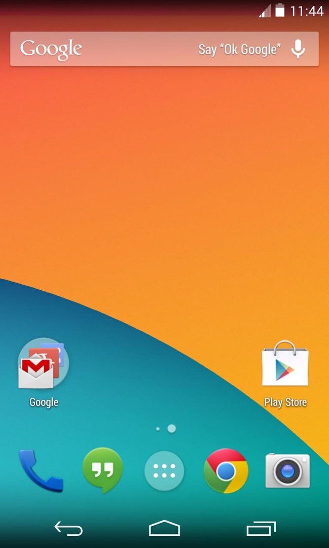

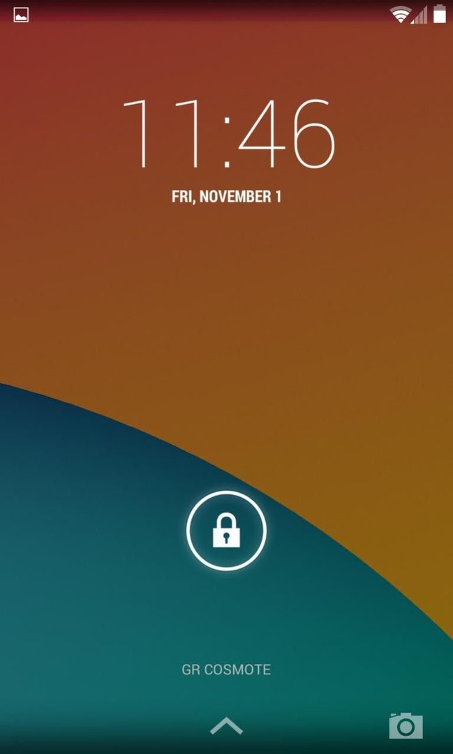

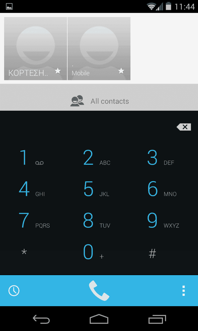

Hallo Leute!
Dies ist eine saubere ROM für das Nexus 4 gebaut aus dem AOSP Quellcode.
HINWEIS: Weder ich, noch Android-Hilfe.de, übernehmen eine Garantie auf Erfolg, oder die Haftung für jegliche Beschädigungen an eurem "LG Nexus 4". Flashen auf eigene Verantwortung!
Warum sich der Build von anderen Builds unterscheidet?
Das Hauptziel ist es, ein perfekter Build mit Stock Kernel und Stock Interface und gutem Akku zu erzielen ohne die Stabilität des reinen Google AOSP ROM zu ändern. Aus diesem Grund habe ich ein paar Dateien gelöscht, die nicht unbedingt notwendig für das Nexus 4 sind. Je weniger System Apps geladen werden, desto länger hält die Batterie! Also ein stabiler Build mit guter Batterielaufzeit für den täglichen Gebrauch!
Features
-Zusammengestellt aus android-4.4_r1 (Build-ID ist KRT16O)
-Bugreports komplett deaktiviert
-root mit su binary
-Input Method Benachrichtigung deaktiviert wenn die Tastatur geöffnet ist
-Minimal-Set von Google Apps
-Location Provider-Unterstützung
-Busybox;
-Init.d Ordner
-Optimierte WiFi Leistung
-WiFi Tile Verhalten in Quick Settings (ein Klick ON / OFF Toggle) geändert
-Mobile Data Verhalten in Quick Settings (ein Klick ON / OFF Toggle) geändert
-Bluetooth Tile Verhalten in Quick Settings (ein Klick ON / OFF Toggle) geändert
-Ein Finger pull down der Quick Settings wenn keine Benachrichtigungen in der Statusleiste ist
