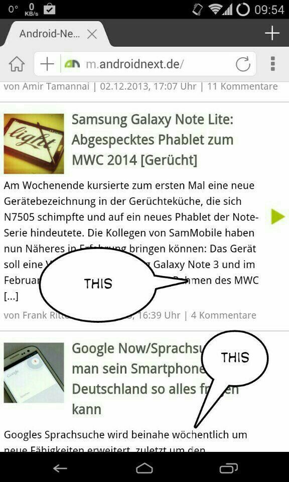

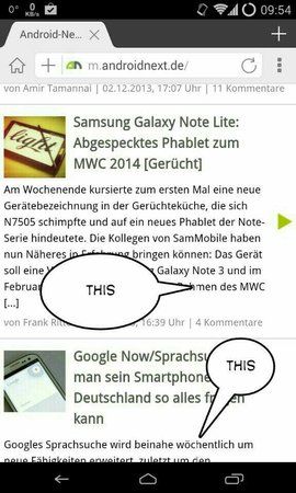

Sind noch jemandem die Grafikfehler im Browser bzw. in einigen Apps aufgefallen? Sieht so aus als wenn einige Buchstaben abgehackt wurden. Ich hab das erst seit dem letzten Update. Ich hab einen Screenshot davon gemacht, vielleicht kann das jemand mal gegen testen. Ich glaube nicht dass das nur bei mir so ist...

Also, ich habe keine Grafikfehler. Gerade kontrolliert.
Hast du einen anderen Kernel geflasht?
Liegt sicher nicht am Kernel. Ich hab seit Monaten Hells drauf, zwischen Purity vom 29.11. und 2.12. sogar die gleiche Version und der Fehler tritt erst mit der vom 2.12. auf.
