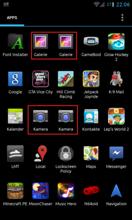

Wo ist eigentlich das Problem? Ich hab jetzt bei mir beide Kameras installiert, die von Google für Photosphere und HDR, die von CM für alles Andere wegen den extra Funktionen.
Wie geht dem? :rolleyes:
Gesendet von meinem Nexus 4 mit Tapatalk 2
Klappt das Problemlos? Wo hast du welche liegen?
Habe einfach die Gallery2.apk aus dem CM.zip nach /system/app kopiert, die Berechtigungen gesetzt und neu gestartet.
Reaktionen: Donald Nice
Und die kommen sich nicht in die Quere? Hast du dann jedes Icon zweimal?
Die behindern sich nicht, die eine heißt GalleryGoogle.apk die Andere Gallery2.apk.
Klar hat man dann beide Icons doppelt aber mit den meisten Launchern kann man das Icon und die Beschriftung ändern bzw. Apps (CM Gallery) ausblenden.
